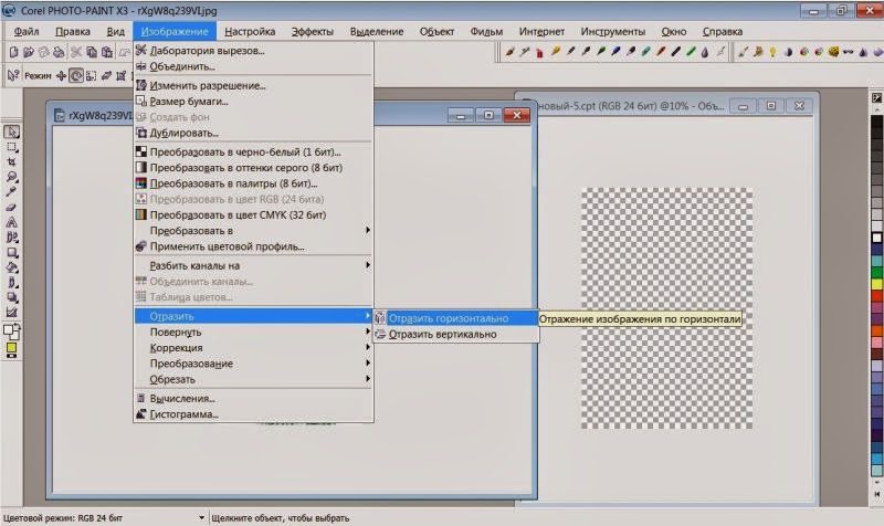

Далее я нашла функцию "отразить горизонтально", чтобы сделать картинку зеркальной. Дело в том, что при переводе изображения на ткань картинка переворачивается, особенно это нужно учитывать при работе с надписями. Иначе будет нечитабельно.

В комментариях подсказали, что можно зеркально отражать не каждую картинку, а уже готовый лист с нужным количеством картинок. Пожалуй, так и правда получится быстрее!
