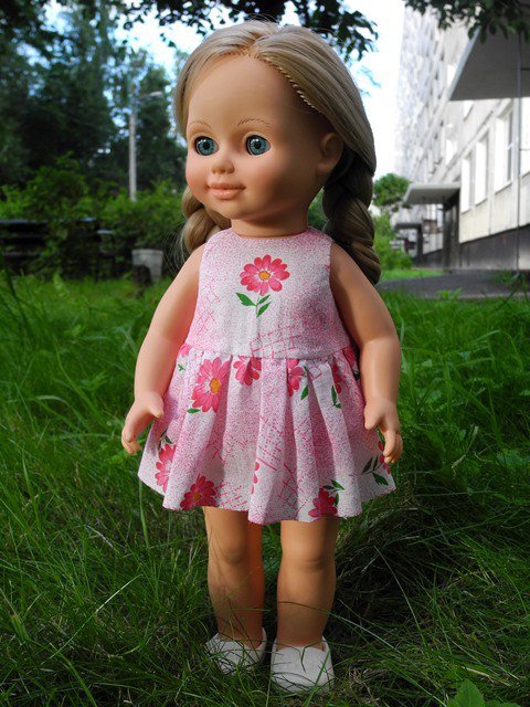

Сообщение Tomoe » 10 май 2017, 15:28
Платье на Аллу, "Весна". У Аллы уникальное тело в линейке 35 см, женственное с бюстом.
Выкройка это учитывает:
Что должно получиться:
Если шить без рукавов и воротника, что получится:
Имеет смысл тогда изменить вырез горловины, чтоб не было "под горлышко":

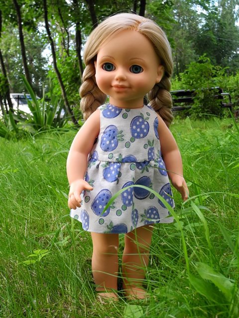

Сообщение Tomoe » 23 июн 2017, 20:55
На весновских пупсов 23 см (Маринка, Павлик, кьюпи-Максимка). У меня Маринка на теле Павлика.
Платье.
Лиф платья и трусы.
Трусы из нетянущейся х/б ткани.

Сообщение Tomoe » 10 июл 2017, 16:46
Анна "Весна".
Х/б трусы.
Tomoe
Сообщения: 705
Зарегистрирован: 29 май 2011, 14:34
Re: Выкройки для классических кукол произв-ва России (Весна, Огонек, Мир кукол и др.)
Сообщение Tomoe » 10 июл 2017, 16:48
Анна "Весна". Базовое платьице. Это если на подол брать лоскут 50 см.
Если брать 60 см, подол пышней.
