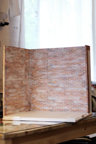

Не прошло и ста лет, как я продолжаю стройку для азонок! В предыдущий раз процесс остановился на том, что я начала лессировать белой краской стены. "Кирпичи" были распечатаны на обычной офисной бумаге на лазерном принтере.

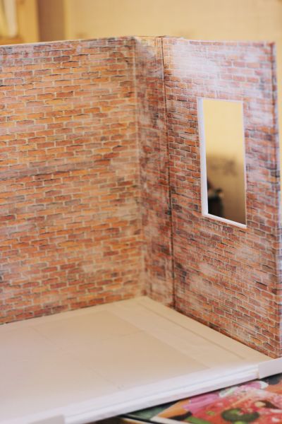

Теперь оклейка и окраска стен закончена, и основная часть румбокса выглядит так.
Из пластикового уголка вырезала кусочек так же, как я делала для предыдущего своего румбокса. Зашлифовала наждачкой и приклеила к "полу". Съёмные стены снизу держатся за счёт этого уголка.

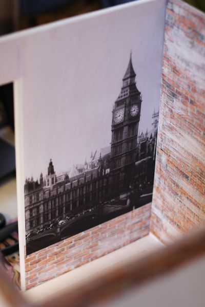

На передней съёмной стене, в которой будет дверь, распечатанные "фотообои".

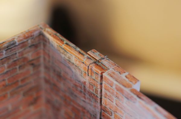

Боковая съёмная стена, в которой будет окно.
Она сверху держится вот такой штукой в форме буквы "П", которую я согнула из скрепки.
Шов между частями стены будет закрыт шкафом :wink:

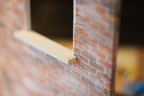

Окно начала делать с подоконника. Выпилила лобзиком кусочек рейки подходящей формы. Зашкурила, один слой акриловой краски, зашкурила, второй слой краски.

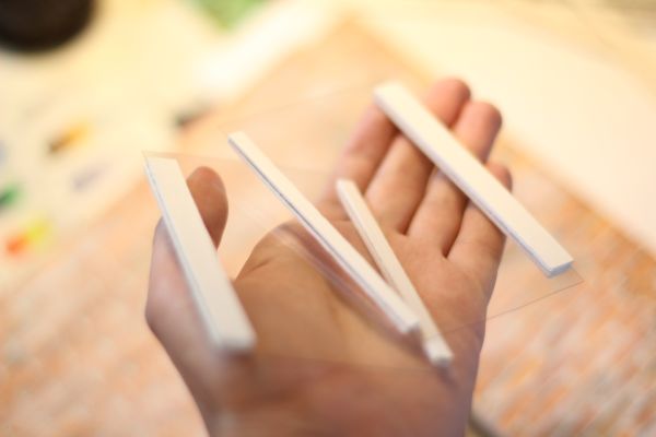

Отпилила необходимую длину палочек, покрасила в два слоя. На каждую фрамугу нужно четыре палочки - сверху и снизу с двух сторон.

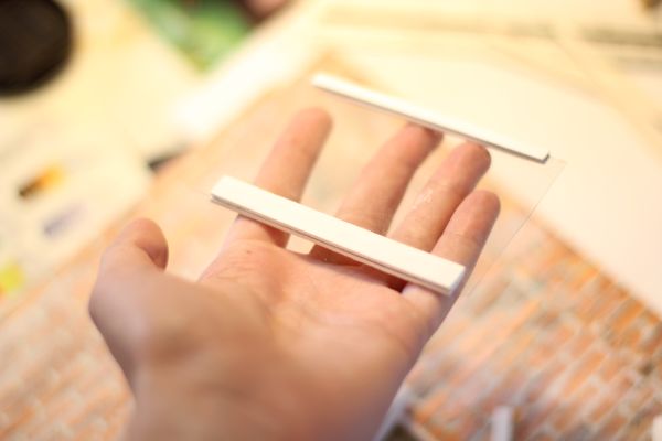

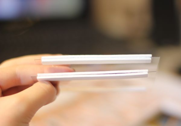

Для "стекла" у меня пластик от кукольной коробки. Понадобилось два кусочка пластика - каждый по высоте равен половине проёма окна. А по ширине - на 5 мм шире проёма с каждой стороны. Эти 5 мм необходимо оставить свободными, без отделки палочками.
Получились верхняя и нижняя половины окна.
Щели между палочками я густо замазала краской. Сверху щель замазана, снизу - ещё нет.

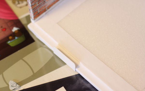

По бокам окна приклеила полосочки толстого картона (он должен быть чуть толще пластика, который используется для окон).
Эти полосочки картона создают "полозья", по которым фрамуга движется вверх-вниз. Так что приклеивать полосочки надо таким образом, чтобы эта половинка окна легко ездила между ними.

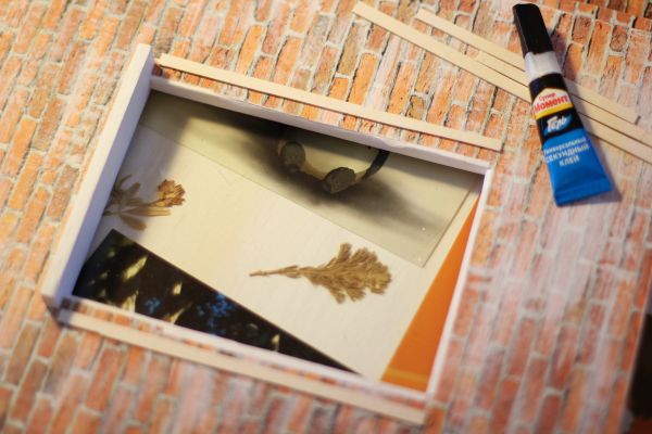

С внутренней стороны стены - одна фрамуга.
С внешней стороны стены такие же полоски картона и вторая фрамуга.

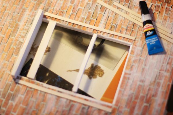

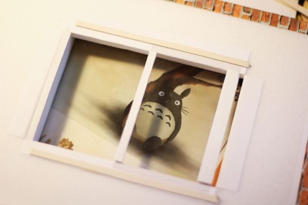

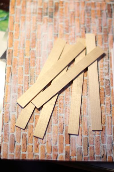

Для рам по периметру окна использовала деревянные линейки. Распилила на отрезки нужной длины.
Покрасила, как и остальные детали окна.
Приклеивая раму, нужно следить, чтобы фрамуга продолжала двигаться вверх-вниз. Но при этом рама должна держать фрамугу достаточно плотно, чтобы фрамуга не падала вниз, когда окно открыто.

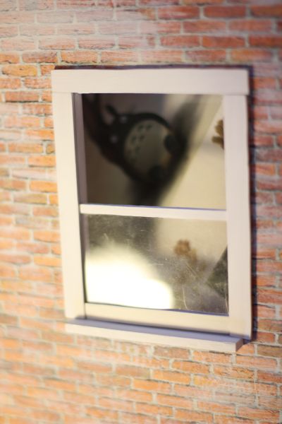

То же самое я сделала со второй фрамугой с внешней стороны стены. Видите? Она держится наверху за счёт того, что рама не позволяет рейкам фрамуги скользить слишком легко. Но при необходимости фрамуга всё же может сдвигаться вниз.

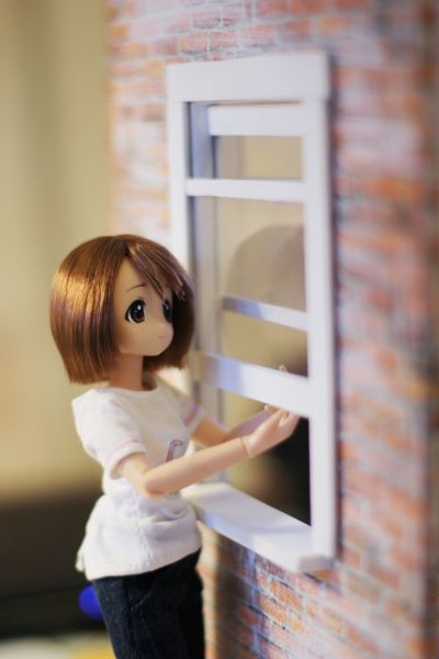

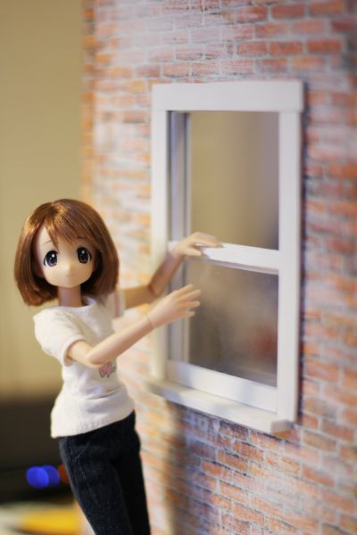

Окно готово, Юи пришла его тестировать. Нижняя (внутренняя) половина отодвигается наверх.
Другой вариант открытого окна - когда верхняя (наружная) половина опускается вниз.
Закрытое окно.

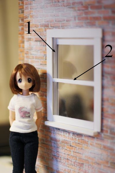

Есть два недочёта, которые я оставила без внимания.
1 - откосы окна просто оклеены бумагой. Скорее всего, при частом использовании она будет сминаться. Если бы я сразу об этом подумала, то в самом начале закрыла бы откосы тоненькими рейками.
2 - между верхней и нижней фрамугой есть здоровенная щель, равная толщине стены, и будь окно настоящим, оттуда бы всегда дуло. Меня это не напрягает, но перфекционистам, возможно, захочется, чтобы окно выглядело более настоящим. Можно вклеить рейку поперёк оконного проёма между откосами, которая будет закрывать эту щель.

Сообщение Аксиниана » 29 апр 2016, 11:32
Окно - это фантастика! Чудо инженерной мысли. Ваши фото и МК всегда очень вдохновляют, спасибо за них!

MissTinistas писал(а):Тоже смотрела видео с канала MyFroggyStuff и сделала окно в свой румбокс по такому же принципу, только горизонтальное, а не вертикальное.
Отличная идея! :o У меня верхняя фрамуга всё пытается сама опуститься, уже меньше чем за две недели разболталась :| Придётся палочкой подпирать, наверное :lol: А горизонтальное оно таких проблем избежит, надо бы попробовать как-нибудь и такое сделать.
Kingyo писал(а):Тоже смотрю видео Фрогги, она очень вдохновляет
Ага, она такая молодец. Очень здорово делает что-то из ничего почти :P

Re: Chameleon: Румбоксы 1:6
Сообщение Kingyo » 29 апр 2016, 12:07
Chameleon писал(а):Источник цитаты У меня верхняя фрамуга всё пытается сама опуститься, уже меньше чем за две недели разболталась
а может замок сделать? Первое, что приходит в голову сделать совпадающие отверстия в рамах (низ верхней и верх нижней) и вставить туда кусочек проволоки или зубочистку. Это должно заблокировать фрамуги. А когда надо будет отрыть, можно просто вытащить проволоку/зубочистку).
Chameleon
Сообщения: 5025
Сообщение Chameleon » 29 апр 2016, 12:17
Kingyo, ооо, а это мысль :shock: Попробую аккуратно просверлить планочки.
Сообщение Аксиниана » 29 апр 2016, 13:42
Chameleon, извиняюсь, что влезаю в диалог, но касательно планочек предложение: их, скорее всего, можно не просверливать, а аккуратно проколоть тонким шилом или цыганской иглой. Так меньше шанса повредить структуру дерева и вызвать расщепление, как мне кажется. )
Chameleon
Сообщения: 5025
Сообщение Chameleon » 29 апр 2016, 14:13
Аксиниана, пробовала прокалывать - стопроцентно трескаются тогда :roll: Может, дерево нормально бы отреагировало. У меня бамбук.
Сообщение Kingyo » 29 апр 2016, 14:55
Chameleon, другое дерево также трескается)
Сообщение antowka29 » 29 апр 2016, 18:12
А еще можно с одного края подставить под ту створку, что норовит опуститься, планку-подпиралку. Хотя это может быть не слишком эстетично..
