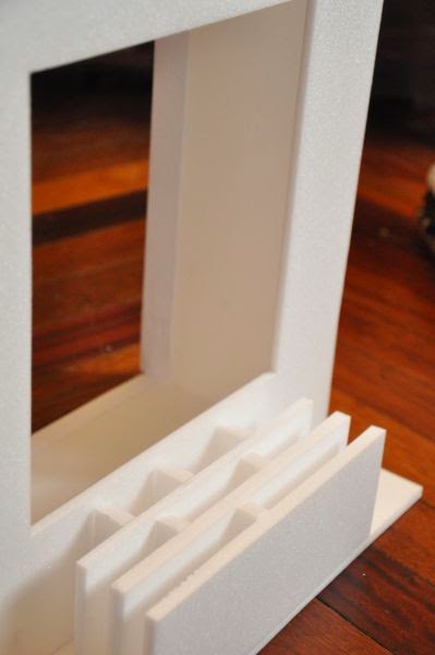

В качестве основы была взята моя любимая потолочная плитка из ПВХ. Сначала я сделала "черновик" - вырезала детали и скрепила пинами для бижутерии. Склеивать не стала, поскольку то и дело нужно было детали разъединять, чтобы что-то подровнять, заменить неудавшиеся части и так далее. Флора демонстрирует прототип печки, чтобы можно было судить о размере будущего изделия.
Труба сделана отдельно таким же образом.
Когда мы с lion-kitty точно определились с размерами и формой печи, я приступила к изготовлению "на чистовик". Всё склеено клеем Titan Wild, как и все мои диорамы.
Изнутри возле "входа" в печку я сделала вот такую конструкцию. Это каркас, который будет подпирать содержимое печи.
Содержимое - это вот такая коробка из плотного картона, покрашенная изнутри в чёрный цвет. Она приклеена к передней стенке и каркасу, который подпирает коробку снизу.
Чёрная коробка нужна для того, чтобы у печки была функциональная "пасть"
в которую можно будет ставить горшки-кастрюли.
Далее я приклеила стенку позади чёрной коробки и заднюю стенку печи.
Чтобы монстро-жители могли греться на печи, класть на неё вещи и не бояться провалиться, я сделала каркас и здесь. Он будет подпирать "крышу" печи.

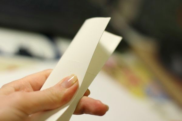

Все стыки я оклеила полосами бумаги, так же на клей Титан. Мне понравилась такая технология, углы получаются достаточно крепкими.
Затем я оклеила всю печь переплётным картоном толщиной 2 мм. Увлеклась процессом и не фотографировала подробности, так что опишу на словах.

Начала с основной части комнаты, а затем достроила к ней "пристройку" с подоконником.
Чтобы подоконник не проседал, и куклы могли спокойно на нём сидеть в любых количествах, я сделала каркас из той же потолочной плитки, что и весь румбокс. Так же, как делала внутри печки.
На этом фото видно, что стены комнаты уже "возведены", а пристройка пока только обозначилась каркасом подоконника.

Крепления для выдвижной стены я сделала из пластикового уголка. Обычно для стыков диорам я использовала уголки со стороной 2 см, а в этот раз взяла со стороной 4 см.
Отламываю нужный кусок уголка я обычно таким образом. Надрезаю ножом под линейку (или без неё, если точность не важна) обе стороны. Не обязательно прорезать до конца - уголок жёсткий, потребуется много сил.
Поэтому я просто складываю уголок и сгибаю его по надрезам.
Раз сгибаю в одну сторону, раз в другую. В результате уголок аккуратно отламывается. Важно сделать надрез не только на плоских поверхностях уголка, но и на их стыке, иначе по этому стыку может пойди трещина. С первого раза может не получиться, так что лучше, если у вас будет запас уголка для тренировки.
