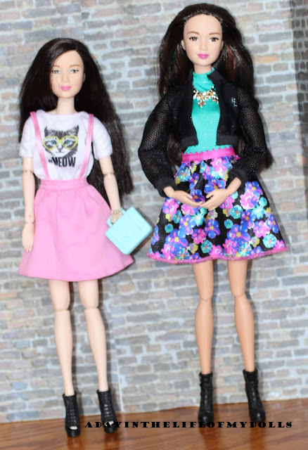

Наконец-то у меня дошли руки доделать мою мечту - подрастковое тело для Бетти, купленной еще в 2014-м году. Ее взрослое тело никак у меня в мозгу с ее детским личиком не сочеталось)) Долго у меня зрела задумка, долго я искала подходящий скинтон, Бетти слишком розовая и ей никто не подходил, кроме Ракель Маттелевской, но я то хотела подрастковое тело! Поэтапно потом я свою задумку осуществляла с большими перерывами из-за разных проблем, возникших с этим, долго не могла придумать, как прикрепить ноги, но потом меня осенило и я наконец собралась и доделала то, что уже 3 года не давало мне покоя)))
Тело от BFC Эддисон, руки и ноги от Диснеевской Рапунцель. Шейное крепление наращивала в виде шарика, как у родного тела Бетти. Как делала описала тут: viewtopic.php?p=4514117#p4514117
