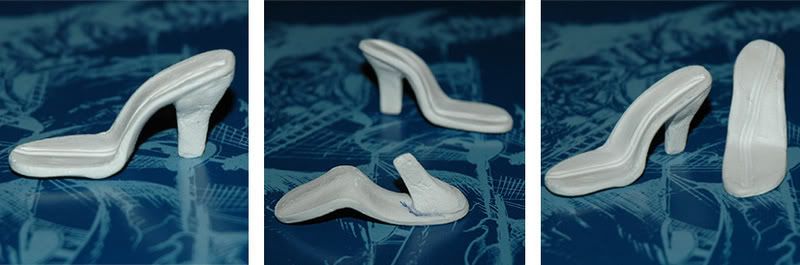

- делаем бумажную выкройку по стопе куклы: обязательно выкройки и по правой и по левой ножкам, так как, оказывается, они не одинаковые.
- раскатываем пластик до нужной толщины, вырезаем из него подошвы по выкройкам.
- берем проволоку, прикладываем к кукольным ступням, выгибаем точно по их рельефу.
- сверху накладываем пластиковые подошвы, вжимаем их на проволоку и выравниваем по ступне.
- подошвы отправляем сушиться (у меня был пластик, который полностью высыхал за 24 часа).
- когда подошвы высохли, снимаем с них проволоку, отшкуриваем наждачной бумагой
- формуем из пластика каблуки, выравниваем их по подошвам, отправляем сушиться.
- высохшие каблуки так же отшкуриваем наждачкой и привлеиваем суперклеем к подошвам.
- далее по собственному усмотрению наклеиваем верх обуви.
