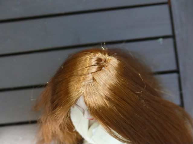

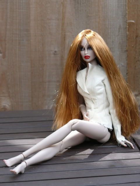

Re: Перепрошивка и укладка кукольных волос: вопросы и ответы
Прошу прощения за ранее если не туда написала.
Я недавно сшила паричок для Авантгардочки,и теперь сомневаюсь если правильно сделала и теперь мне кажется волос многовато
,да и уложить пробор никак не получается
,пo-моему я там что-то накосячила
.Может на проборе надо было поперек пряди вшивать и "к верх тормашкой"?
Так как темки где можно спросить о паричках не было,решила выставить фото сюда.Пожалуйста подскажите на ваш взгляд много ли волос и может мне вообще всё распороть и заново прошить?
sofika, рядок нужно делать из мелких прядеи.
я разделяла, потом мочила сам рядок, потом зафиксировала волос так как ДОЛЖЕН лежать (например собрать в хвост) дала высохнуть и затем через тряпочку утюгом на самой НИЗКОЙ температуре прогладила.
где то здесь, на форуме была ссылка как делать.
p.s. нашла картинку у себя(из google)
показано как делать пробор.
тонкая прядь с одной стороны, тонкая прядь с другой, перекрещиваем их. прядь справой стороны - идет налево, прядь с левой стороны - направо, и так, прядь за прядью весь проборчик делать.
