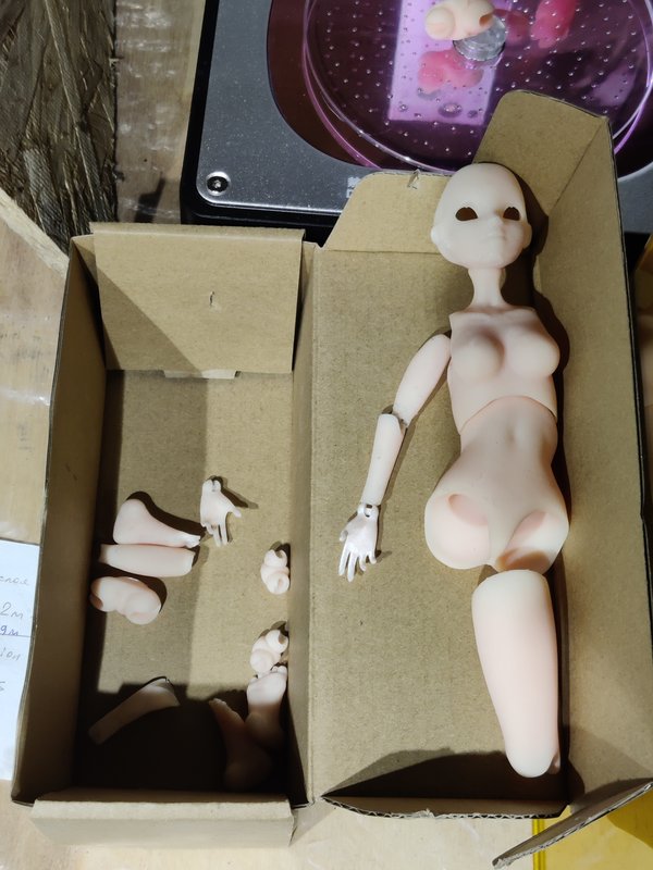

Формирование тела завершено на 68% ))
Danilo
Сообщения: 327
Зарегистрирован: 26 апр 2015, 16:51
Re: Danilo: Точка зрения
Сообщение Danilo » 17 окт 2023, 14:26
Формирование тела завершено на 96%

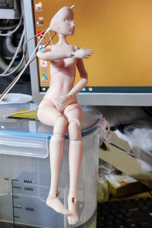

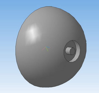

Если кому интересно, то. как писал ранее, Поля (урожденная Polaris с https://www.thingiverse.com/thing:3184441 уменьшенная на 50%, чтобы стать в один рост с остальными) Лицо, правда, заменено...

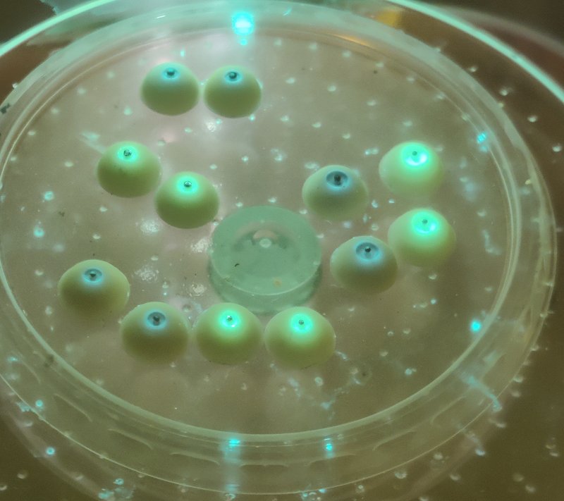

Теперь осталось, пожалуй, самое сложное - глаза. Само собой, вставные от 1:3 BJD не подойдут. Более того, я так и не понял, как подбирать покупные глаза. Продавцы сообщают диаметр плоской части глазика. И не сообщают высоту полусферы. Так что не понятно, какой диаметр этой самой сферы. И как понять, встанет она на место или нет.
Первая попытка: рисую полусферу с выемкой под радужку. Сам радиус сферы был подобран экспериментально.

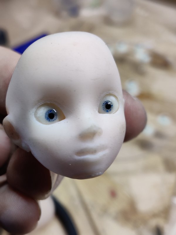

Крашу зрачок маркером. Капаю иголкой на него каплю УФ прозрачной смолы. Фиксирую УФ. Мешаю прозрачную смолу с любой краской (давил из стержня авторучки). Полученный состав иглой вношу в выемку радужки. Фиксирую УФ.
Сразу делаю несколько, варьируя размер зрачка и радужки.
После закрепления цветной радужки, заливаю прозрачную смолу слой за слоем и фиксирую УФ. Пока радужка и зрачок не станут частью сферы.
получается как-то так:
Тут глаза еще не установлены. Потому - такое косоглазие. ))
Поумав, решил, что будет не лишним покрыть весь глаз тонким слоем прозрачной эпоксидки. Чтобы отблеск давал ))
Попробовал, вроде - получается.
Не думаю, что я оригинален в этом. Просто этот метод - первое, что пришло в голову...
