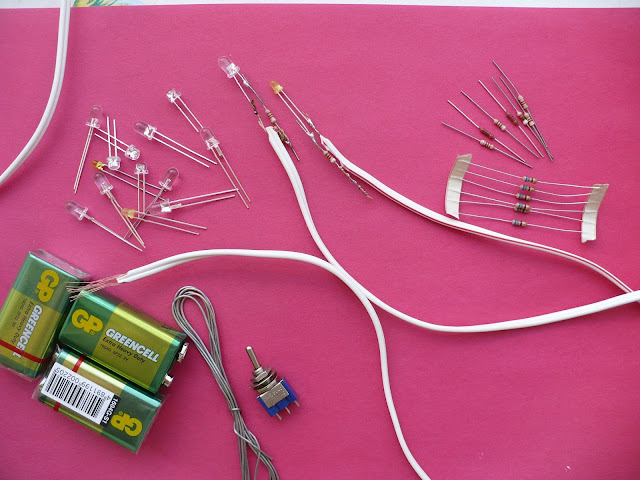

Со схемами я запуталась, а вот сопротивление резисторов смогла посчитать.
У меня вот ,что на сегодняшний момент:
светодиоды: маленькие желтые 3 шт. 3 мм (ширина меряется?)
белые 4 шт. 5 мм (с короткими ножками)
красный, синий, зеленый - общее количество 8 шт 6 мм
резисторы, как оказалась мне продали разные:
резисторы 6 шт. - 680 Ом, 5% (это которые с бумажечкой)
7 шт. - 910 Ом, 5%
2 шт. - непонятные, вроде бы написано 1 КО (коричневые, без полосок)
батарейки: GREENCELL 1604G 6F22 9V
на фото видно мои старания с паяльником
это я уже к 2-м светодиодам припаяла по резистору, и соответственно проводки, уже нарезала еще 13 "веточек"-проводков, и зачистила их, соответственно еще вопрос возник, проводки многожильные (кажется так называется?) и они очень тоненькие, обязательно они все должны быть припаяны к светодиоду? У меня желтенький сразу загорается, если я к батарейке притрагиваюсь, а вот синенький не всегда, видимо припаяла плохо? Еще сегодня паяльник зачистила, наверное от этого у меня припой скатывался с паяльника? Почему хочу на батарейках, так как дома ребенок, и считаю, что это безопаснее, так как в любом случае будет моим домиком играться
и еще из Вашей последовательно-параллельной схемы поняла, что один резистор надо не к одному, а нескольким светодиодам припаивать, но тогда, как уменя будут веточки отдельные?
И еще, когда я буду изолировать места, где открытые провода, надо отдельно каждую ножку светодиода изолировать, чтобы избежать соприкосновения + с -, или можно их вместе обмотать изолентой?

Kasatka, я в вас не ошибся
догадались прикрепить все ваше "богасьтво"!
Начинаем разбор полетов:
1. Ваши старания вижу. Как говорится - с почином! Сразу несколько советов. А) На мой взгляд, провод толстоват для такой гирлянды, и если его будете обклеивать бумагой, толщина будет еще больше. Может стоит взять провод потоньше, например, из телефонного кабеля, кабеля - витая пара (это провод, которым к интернету подключаются), наконец от старых наушников. Б) Чтобы не было проблем с припаиванием всех жилок, провод нужно подготовить. После зачистки от изоляции, большим и указательным пальцами закрутите жилки вокруг оси провода, так как бы вы скручивали вместе два провода. Далее скрученный конец провода облудите канифолью и припоем. Вот теперь он готов к дальнейшей работе - и жилки не будут вылезать, и припаиваться будет лучше. В) Вы оставили длинные усики у резисторов и диодов. Нужно оставить примерно 1 см, для пайки этого будет достаточно. Единственное - не перепутайте + и - у светодиода. Можно покрасить один из контактов (какой + или - решите сами) перманентным маркером.
2. Многожильный провод - все жилки припаивать не обязательно, но желательно. Во-первых, работа будет выглядеть эстетичнее (знаете, почему на радиомонтаж берут только женщин? - у них аккуратнее получается
), во-вторых, исключаем возможность КЗ (короткого замыкания) при соприкосновении двух "мохнатых" контактов, ну и в-третьих, вы выше уже прочитали как это устранить.
3. Синий светодиод скорее всего не загорается, потому, что контакт с источником питания плоховат. Конец провода слишком мягкий. Такое бывает, поэтому подумайте, как будете подключать всю гирлянду к "кроне". Есть варианты в виде стандартного разъема для батареек типа "крона". Если у вас есть старая крона, можно разобрать ее и верхняя панелька с контактами как раз и будет стандартным разъемом.
4. Жидкие металлы они такие, норовят убежать. Вам не нужно брать припой на жало паяльника, а положить спаиваемы детали на деревянную поверхность (фанерка, кусочек доски) в том положении, в котором они должны быть припаяны, жалом разогреть место пайки и ввести туда кончик припоя.
5. Про детские игры тоже понимаю, снаружи оставляем только выключатель, все остальное прячем. Хотя эти пытливые умы так и норовят посмотреть - как это работает
6. При последовательно-параллельной схеме веточки получаются путем увеличения длинны провода. Примерно вот так:
Потом два проводка от диода скрутите как показано в МК.
7. Само слово "Изолировать" и означает, что ножку нужно защитить от внешнего воздействия (или наоборот не дать контактировать с внешней средой). В общем, изолировать нужно каждую ножку. Причем вам нужно будет еще и резисторы заизолировать. Удобнее ножки светодиодов изолировать с помощью изоленты сразу после того, как припаяли первый провод. Есть другие варианты изолирования - термоусадочная трубка или цапон лак.
И чтобы начать самое интересное нужно решить концептуальный вопрос - какую схему будете применять - параллельную или последовательно-параллельную?
Опять же у вас три "кроны" и всего один выключатель (или включатель
). Т.е. если использовать параллельную схему то нужно будет включать три "кроны". А три "кроны" соединенные вместе это 27 В, и уже может пощипать мокрые руки. Дальше для понижения на 25 В для каждого светодиода нужны резисторы минимум на 1,25 КОм (Кило Ом).
Давайте исходить из следующего - у вас 15 светодиодов, если их запитать по три штуки по последовательно-параллельной схеме (будет 5 больших веток), то можно будет взять только две кроны (18 В) и 5 резисторов на 680, которые вы купили.
Надеюсь, что я не слишком занудствовал.

Jack, спасибо большое!
Схему буду, как Вы нарисовали, последовательно-параллельную, 5 веток по 3 шт. тогда получится, эх, а ведь я этот провод специально покупала для светодиодов, говорили то ,что нужно
поищу у себя телефонный провод тогда.
о теперь понятно, а я получается все наоборот делала
как раз есть, надо будет посмотреть, как ее раскурочить
Jack писал(а):4. Жидкие металлы они такие, норовят убежать. Вам не нужно брать припой на жало паяльника, а положить спаиваемы детали на деревянную поверхность (фанерка, кусочек доски) в том положении, в котором они должны быть припаяны, жалом разогреть место пайки и ввести туда кончик припоя.
Jack писал(а):Если у вас есть старая крона, можно разобрать ее и верхняя панелька с контактами как раз и будет стандартным разъемом.

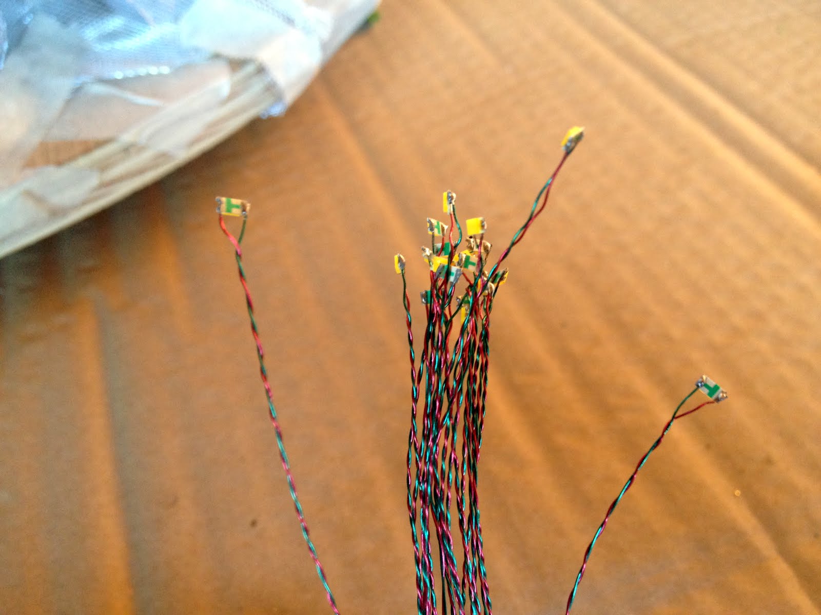

Вспомнил про один момент, который также может оказаться полезным для вас. Моделисты при необходимости стачивают бортики у светодиодов. Для этого они зажимают диод в дрель и стачивают кромку напильником или надфилем.

Jack, спасибо!
Сегодня сделала 3 веточки, тяжело у меня паяется, как-то разваливается спаянное место, но с горем пополам справилась, вот только я, наверное ошибку допустила, я в одну ветку, не подумавши, включила, 2 больших светодиода, и один маленький желтенький, так вот кажется что желтенький вообще не горит, потом присмотрелась - горит, но еле-еле, это из-за того, что я в одну ветку разные светодиоды включила? вот думаю, если да, то если сделать ветку из этих 3-х светодиодов желтеньких отдельную, но потом же они все-равно окажутся "в одной куче", и тоже будут слабо гореть? Может надо от них отказаться и сделать 4 ветки? Ну или докупить другие?
И, наверное глупый вопрос, но на всякий случай спрошу, а проволоку, которую используют для бисероплитения нельзя использовать? У меня зелененькая как раз есть, а то у меня такие могучие ветки получаются
- Jack
- Постоянный житель форума
- Сообщения: 189
- Зарегистрирован: 26 сен 2011, 16:35
- Откуда: МО
Re: Jack: Сделай сам. "Электрификация"
Kasatka, все светодиоды, а уж тем более разных размеров и цветов, горят по разному. Для каждого светодиода есть показатель силы света (канделы или люмены), поэтому и горят они по разному. Кроме этого, мы для простоты приняли, что светодиод питается от 2 В, но на самом деле у каждого цвета и размера свой вольтаж. Например, красный светодиод - 1.8 В, желтый - 2.0 В, зеленый - 2.2 В. Попробуйте сделать отдельную ветку с желтыми диодами, может ситуация изменится. Пятую ветку можете сделать с двумя диодами, но тогда поставьте резистор на 910 Ом. Они и гореть будут не так ярко и вы их используете.
Мне странно слышать, что у вас паяные соединения распадаются. Вы используете паяльную кислоту или канифоль, или у вас припой уже содержит канифоль? Перед тем как начинать паять детали и провода вместе, залудите контакты деталей (хотя они по идее уже должны быть лужеными) и проводов припоем.
Можно и проволоку для бисероплетения использовать. У меня такая проволока медная, а какая у вас я не знаю, поэтому, будет нужно в качестве припоя паяльную кислоту использовать. Зеленая проволока покрыта лаком, его на контактах нужно будет зачистить (обжечь или ошкурить). Кроме этого, для того, чтобы схема не "закоротила" проволоку надо покрыть диэлектрическим лаком (цапон-лак). Он прозрачный и его не будет заметно, да и кстати цапон-лак бывает и зеленого цвета.
В том мастер классе, на который вы давали ссылку, используют провода похожие по толщине на телефонные. Хотя у них есть для миниатюры специальные - тонкие проводки 0,4-0,5 мм в диаметре. Я пробовал такие заказать в интернет-магазине, как раз зеленого цвета, но не судьба, на тот момент они закончились.
Давайте, показывайте, что у вас там с лабораторной работой по физике. Не придется ли делать работу над ошибками?
- Kasatka
- Сообщения: 3414
- Зарегистрирован: 02 дек 2010, 21:30
- Откуда: Украина, Лисичанск
Jack писал(а):Давайте, показывайте, что у вас там с лабораторной работой по физике. Не придется ли делать работу над ошибками?
а вот так они горят, если залезть в шкаф
Jack писал(а):Kasatka, все светодиоды, а уж тем более разных размеров и цветов, горят по разному.
это да, просто когда у меня был один этот желтенький припаянный, как раньше я показывала, он светил чуть ярче, он изначально очень слабо светил, продавец показывал на своем "приборчике", просто когда он был сам по себе, то светил гораздо ярче, но переделывать уже не буду, я ж уже все замотала, даже если он и не светит почти, не страшно, задекорирую потом его
Jack писал(а):Мне странно слышать, что у вас паяные соединения распадаются. Вы используете паяльную кислоту или канифоль, или у вас припой уже содержит канифоль? Перед тем как начинать паять детали и провода вместе, залудите контакты деталей (хотя они по идее уже должны быть лужеными) и проводов припоем.
вот и мне странно
О бисерное проволоке поняли, лучше уж мои телефонные тогда, будут не веточки, а ветви

Meggi, давайте больше информации и фото. Какая елка, сколько установлено диодов, сколько используется батареек, от какой сети будет работать? "И тебя вылечат..." (Н. Крачковская "Иван Васильевич меняет профессию")

Jack, за это время спаяла остальные 3 ветки, потом заизолировала и скрутила их, после этого одна ветка перестала гореть
, видимо какое-то соединение разрушилось
Вот теперь стала бояться, а вдруг в процессе эксплуатации что-то снова у меня развалится, теперь в делеме, может все разбирать и проверять качество пайки

Kasatka, ну паниковать не стоит, все это рабочие моменты. Я тут в выходные тоже "напаял". Деталь большая, мощности паяльника не хватает. Использовал горелку. Мало того что дым по все квартире от сгоревшей бумаги, так еще и олово в шарик свертывается и не растекается. Думаю, что припой плохой, буду менять.
Покажите хотя бы одну ветку с самой плохой пайкой или ту, которая не горит. ОТК в действии
Ветка может не гореть из-за следующего:
1. Неправильное соединение. Плюс подсоединен к минусу. У диодов важна полярность при подключении. Попробуйте поменять контакты на батарейке местами.
2. Скрутка не самое лучшее соединение. Попробуйте раскрутить и подключайте ветки по одной, если по отдельности работают, значит проблема в скрутке. Собирайте все 5 веток на пайку. Техника все та же. Залудите концы проводов, скрутите и спаяйте все вместе. Если ветка по прежнему не горит, смотри варианты 3 и 4.
3. Возможно вы правы и все дело в пайке элементов. Как проверить - см. вариант 4. Если все работает, пропаиваем контакты еще раз.
4. Случилось непредвиденное - по каким-либо причинам один из диодов в этой ветке мог сгореть. Как проверить (в т.ч. и для проверки качества пайки) - делаем тестер. Будут нужны - ваша "крона", два проводка, резистор на 680 Ом. Оба конца проводков зачищаем. Первый провод подсоединяем одним концом к "кроне". Ко второму с одного конца припаиваем резистор, другой конец подключаем к "кроне". Теперь тестируем каждый диод в ветке путем подключения к одному контакту диода первый провод, ко второму контакту диода - свободный (не припаянный) контакт резистора. Если диод не работает, поменяйте контакты тестера местами. Если и так не работает, видимо диод сгорел. Всю ветку придется перепаивать.

Jack писал(а):Kasatka, ну паниковать не стоит, все это рабочие моменты. Я тут в выходные тоже "напаял". Деталь большая, мощности паяльника не хватает. Использовал горелку. Мало того что дым по все квартире от сгоревшей бумаги, так еще и олово в шарик свертывается и не растекается. Думаю, что припой плохой, буду менять.
представляю этот запах
Jack писал(а):Покажите хотя бы одну ветку с самой плохой пайкой или ту, которая не горит. ОТК в действии
покажу потом ту ,что не горит, потому как я ж их заизолировала, дело в том, что я ветку проверяла, после паяния, она горела, а после того, как я заизолировала ножки, и поскручивала на веточках провода, одна перестала гореть, размотаю соединения и посмотрю.
Я вот еще что подумала, может у меня плохо паяется из-за того что, провода старые? ну или это я мастер такой, просто боюсь, что потом и остальное развалится, наверное надо размотать и посмотреть соединения, хотя уже мелькает мысль купить еще светодиодов и провод и снова штурмовать паяльник

Kasatka, у меня как раз наоборот. Олово которое покупал, паяло хорошо. А из старых запасов, которым пользовался - барахло.
Посыл правильный. Тогда размотайте и посмотрите места соединений. От давности проволоки пайка не зависит. На меди тончайшая оксидная пленка, при пайке она растворяется и не влияет на электропроводимость.
Помните, что говорил "дедушка Ленин"? Так вот, лучше всяких лишних мыслей - практика. Цепь не работает - разбираем, паяем по новой, учимся! А там глядишь дело до "кованых" кроватей, столиков и стульев дойдет.
