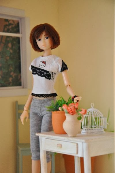

Следующий на очереди - столик на балкон. Для него я использовала всё ту же чудесную МДФ толщиной 3мм, рейки шириной 2мм, ребристый шкант (круглые рейки) диаметром 8мм и кусок деревянной линейки. Нарисовала столик, чтобы прикинуть размеры. С деталями поступила как обычно - отпилила лобзиком, сгладила неровности наждаком.
С одной стороны столика будет имитация ящика. Можно было бы и настоящий сделать, но мне не хотелось возиться в этот раз.
Ручку ящика сделала из деревянной бусинки, замазав дырочки с двух концов текстурной пастой. Чуть-чуть срезала ножом бусину с той стороны, где она будет крепиться к ящику, чтобы она плотнее прилегала. Приклеила на супер-Момент.
Склеила стол. "Ящик" пока не приклеиваю - нужно добиться эффекта, что им пользуются, а значит, он не должен визуально соединяться со стенкой
Потому грунтовала и красила "ящик" отдельно от стола.
Чтобы немного состарить поверхность, развела для лессировки несколько оттенков коричневого - светло-золотистый, бежевый, кофейный.
И почти сухой кистью прошлась по поверхности. Освещение было ужасное, так что объясняю "на пальцах": бежевый и золотистый имитируют проглядывающую снизу краску и структуру дерева, а кофейный оттенок, нанесённый на рёбра и углы, создаёт эффект сколотой краски.
Уже после всех этих манипуляций приклеила "ящик" к стенке стола. Готово!
Кстати, после таких столярных работ руки грубеют - от лобзика появляются мозоли, а пыль и краска иссушают кожу. Чтобы избежать таких проблем, я пользуюсь на ночь оливковым маслом. Недавно открыла для себя его чудесные свойства и теперь не могу нарадоваться! Помогает лучше любого крема, впитывается быстрее и не оставляет на руках этого приставучего запаха отдушек
Продолжение следует!
