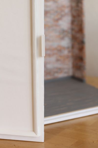

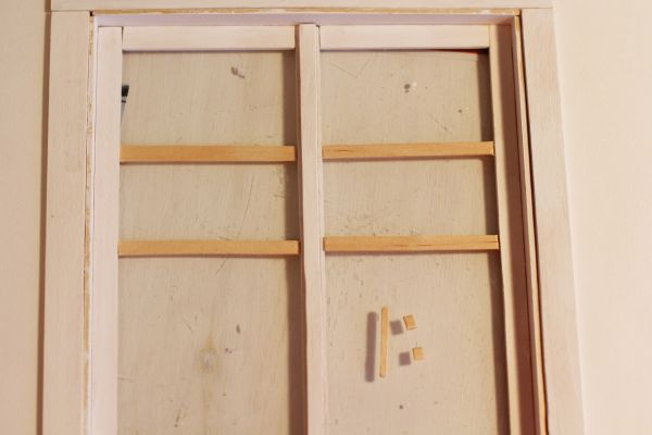

Приклеиваются 2 полуколечка. В них- любая аккуратная или красивая задвижка. Окно фиксируется. Можно из фурнитуры подобрать- так еще и стильно будет

antowka29, палочку в первую очередь попыталась подставить. Но она выскакивает - оказалось, рама недостаточно толстая, чтобы в неё можно было хорошо упереться.
Хм... Звучит неплохо, только я не соображу, куда эти колечки крепить.
Хехе, когда смотрю все эти видюшки, понимаю, что не зря я скрипела над английским
Рада, что понравилось! Можно начать с малого, хоть с двух стенок и пола

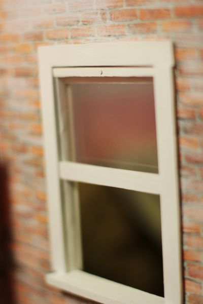

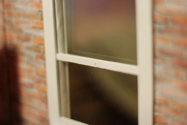

Сделала
Спасибо за совет!
Использовала пин-гвоздик для бижутерии. Шляпку покрасила в цвет рамы, так что гвоздик почти не заметен.
Чтобы не выцарапывать каждый раз этот гвоздик
я сделала его немного длиннее, чем нужно. Его можно подтолкнуть с другой стороны и легко вынуть, если нужно открыть окно.
Подходящее отверстие я просверлила и сверху. Если сдвинуть обе фрамуги наверх и закрепить гвоздиком, окно остаётся открытым.
skoree писал(а):Приклеиваются 2 полуколечка. В них- любая аккуратная или красивая задвижка. Окно фиксируется.

Kingyo писал(а):Первое, что приходит в голову сделать совпадающие отверстия в рамах (низ верхней и верх нижней) и вставить туда кусочек проволоки или зубочистку. Это должно заблокировать фрамуги. А когда надо будет отрыть, можно просто вытащить проволоку/зубочистку).
Сделала

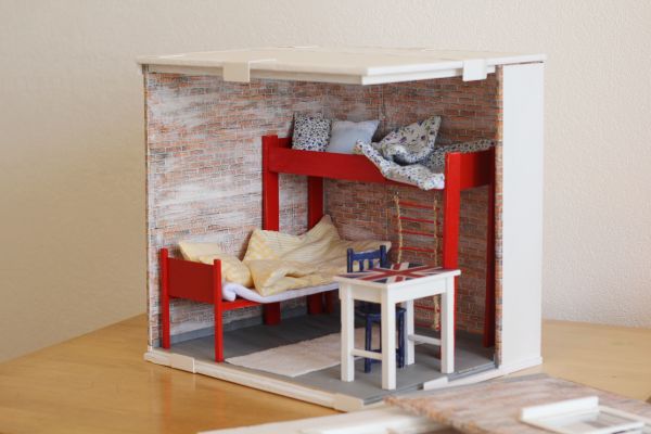

Продолжаю обустраивать комнатку

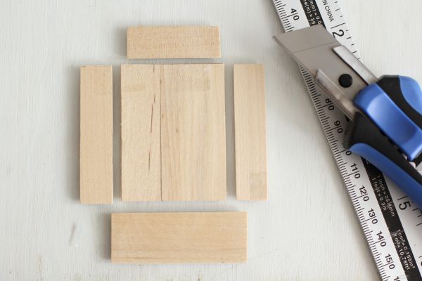

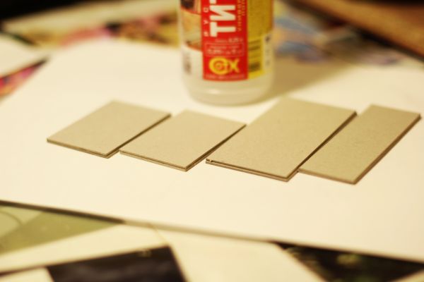

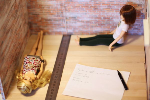

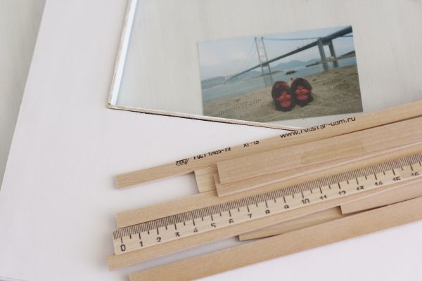

Сделала кровати.

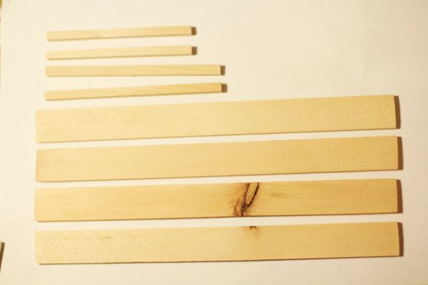

Начала с того, что посчитала, какого размера они должны быть. Хотелось, чтобы кровати чётко вписывались в размеры комнаты и подходили другим куклам тоже. Азонки довольно мелкие, поэтому я ориентировалась не только на них, но ещё и на джейку. Идею расположения кроваток позаимствовала из видео-МК Froggy "How to Make a Doll Bunk Bed", только вместо стола снизу будет кресло.

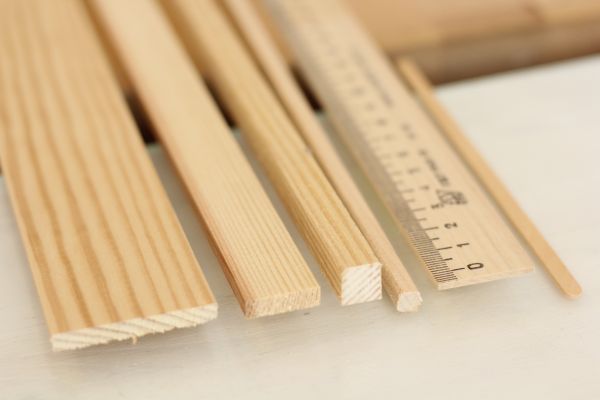

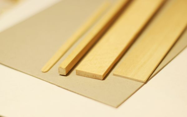

Использовала переплётный картон толщиной 1мм, рейку с квадратным сечением со стороной 6мм, рейку с прямоугольным сечением со сторонами 5мм х 22мм, деревянную линейку. Палочка для кофе есть на фото но в итоге не пригодилась.
Кроватей у меня две, и я делала их одновременно, поэтому на фото вы видите двойной набор деталей. Если делаете одну кровать, делите пополам всё, что видите

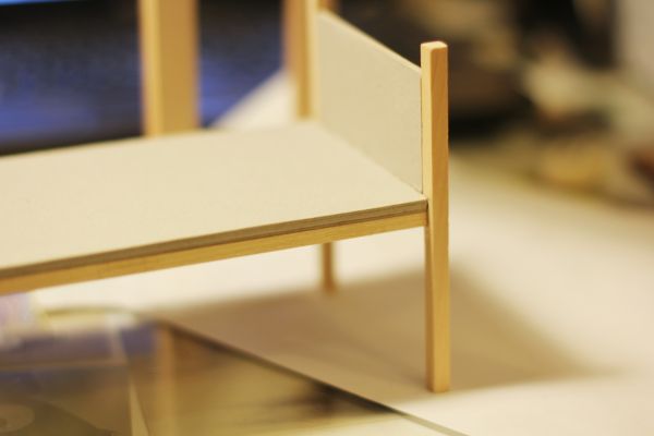

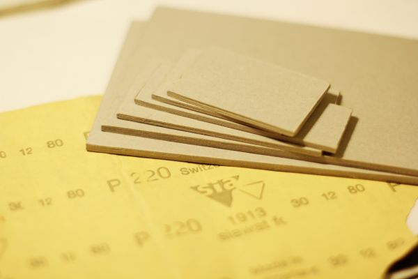

Для начала я вырезала из картона основы кроватей. Или как они называются, днища? Резала канцелярским ножом под железную линейку. Лезвие ножа постоянно обновляла, оно быстро затуплялось. Вырезала по три одинаковые детали для каждой кровати, чтобы было прочнее. Склеила.
Для спинок кроватей (изголовье? изножье?) сделала двуслойные детали. Можно сразу брать картон 2-3 мм толщиной, но его резать сложнее.
После склеивания детали полежали часок-другой под грузом. Затем я зашлифовала края, чтобы границы между слоями были не так видны. У меня маркировка наждачной бумаги Р220, но на будущее я поищу более мелкозернистую наждачку - думаю, она лучше подойдёт для работы с этим картоном.

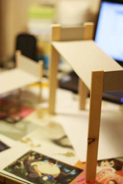

А это деревянные детали для ножек - по 4 для каждой кровати.
Неплохо было бы взять рейку без таких сучков, но это всё, что у меня нашлось

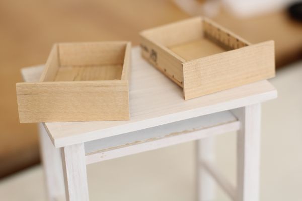

Начала склеивать. Тут видно карандашную разметку - центр спинки и центр днища, я разметила, чтобы симметрично приклеить. Но всё равно накосячила, и пришлось отдирать.
Ножки. У второй кровати это не ножки, это ноооооги
Бортики из линейки. Я снова накосячила и выпилила передний бортик цифрами ла лицевую сторону. Подумала "да ладно, закрасится!" Очень советую так не делать: эти цифры закрашиваются с большим трудом. В придачу к этому я решила обойтись без грунтовки, и моя краска никак не хотела закрашивать не то что цифры, но даже еле заметную карандашную разметку и мелкие пятнышки на картоне. Грунтуйте, ребята, грунтуйте
Не делайте как я
Снизу под днищем я приклеила ещё реечек, чтобы кровать не шаталась.

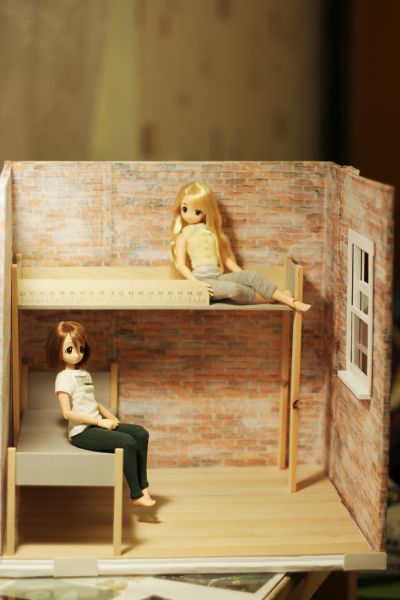

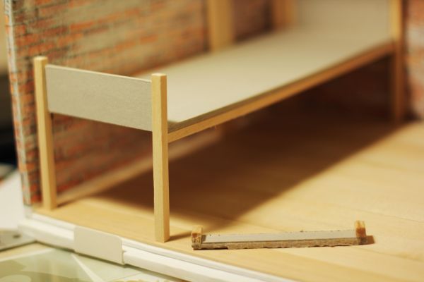

Когда я поставила кровати в румбокс, обнаружила, что они каким-то образом вышли длиннее, чем нужно. И как я высчитывала длину, спрашивается?!
В итоге эта нижняя кровать выпирала и не позволяла закрыть переднюю стену. Я одорвала одну из спинок и отпилила кусок кровать вот прям как есть. Приклеила спинку обратно, на этот раз всё нормально поместилось. Заодно я убедилась, что такой многослойный картон получается действительно плотным - когда пилила, я не заметила разницы между деревянной рейкой и картоном.
Будущие жильцы оценивают работу.
Дальше я долго-долго-долго красила. Грунтуйте перед покраской, как я говорила выше.

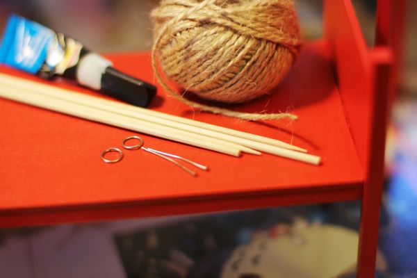

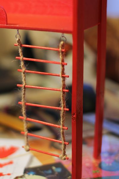

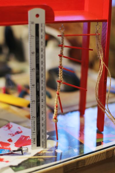

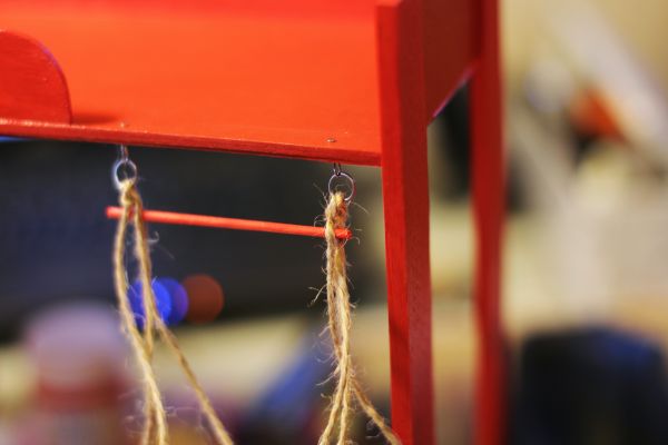

Затем я сделала верёвочную лесенку для верхней кровати. Для этого мне понадобился джутовый шпагат, палочки для шашлычков, пины-гвоздики и колечки для бижутерии. Ну, и ещё дрель, кусачки, канцелярский нож и клей.
Просверлила две дырочки в днище кровати, вставила пины, откусила до нужной длины и загнула. Вставила в петли колечки. Привязала к колечкам шпагат и начала плести косичку, вплетая в неё перекладины. Для перекладин я покрасила шампуры, порезала на нужные отрезки, закрасила концы.
Сначала сплела косичку с одной стороны, сверяясь с линейкой и оставляя между перекладинками расстояние примерно 2см. Перекладины приклеивала, чтобы не выпадали из косички.
Готово! Концы шпагата обмотала один раз вокруг последней перекладины и приклеила.

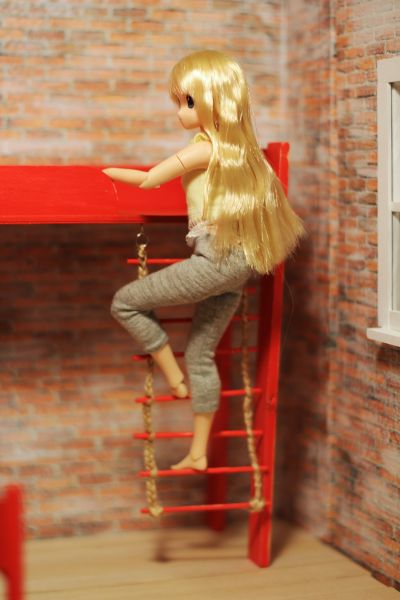

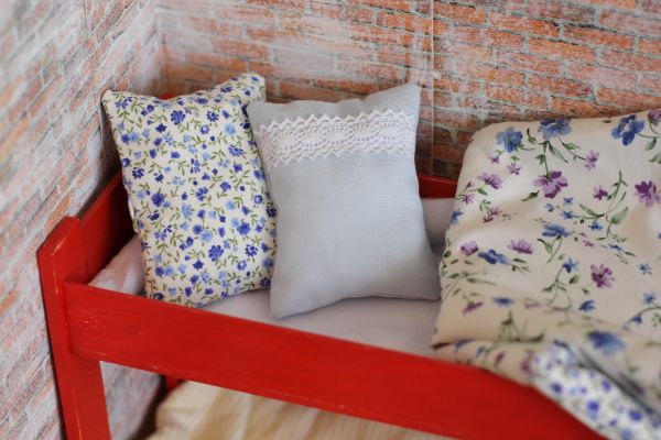

Девчонки проверяют почти готовые спальные места
Постальное бельё сшить осталось.
Ну, и я бы была не я, если бы не состарила углы наждачкой
Совсем немного, это будет видно только на фото с крупным планом.

*конспектирую лекцию* Отличные, особенно чердак клевый, и лесенка. Никогда не видела веревочных лестниц в таком варианте мебельном, но идея безумно клевая

volchicadju писал(а):Никогда не видела веревочных лестниц в таком варианте мебельном
Вот и я не припомню. Подумала, что для кровати такого безумного цвета и лесенка должна быть необычная

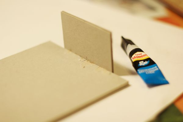

А как же! Выбор клея очень важен, так что я стараюсь показывать, чем именно склеиваю конкретную деталь.

Dollerina писал(а):Спасибо, что все так подробно рассказываете, даже клей на фото засветился)

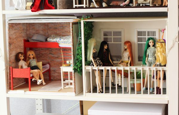

Всем привет! Недавно у меня закончился отпуск, и наконец появился материал для этой темки. Могу показать то, чем занималась, отдыхая от работы
Начать стоит с того, что почти год назад мы переехали в новую квартиру - кажется, в строительной теме я ещё об этом не говорила. После переезда у меня спрашивали, как теперь выглядят стеллажи с куклами, и как мои жители устроились на новом месте. Вот несколько фоток с полками, но заснять весь стеллаж не удалось - мне пришлось бы выйти в квартиру соседей, чтобы всё поместилось в кадре.
Как видите, куклы стоят на открытых полках. Сейчас, летом, мы особенно часто проветриваем комнату. Район города новый, повсюду стройки, поэтому с улицы залетает очень много пыли. Чтобы она не оседала на куклах, я решила сделать закрытые румбоксы.
И первой стала комната азонок, строительство которой приостановилось в прошлом году в мае. Я оклеила заднюю и одну боковую сторону распечатками с узорами, а также сделала плакаты, чтобы можно было собирать из этого кухню-гостиную для фотосессий других кукол. Можно посмотреть на эту кухню вот этой фотоистории
Передняя и вторая боковая стена покрыты белой бумагой, чтобы их можно было использовать и для других фотографий - всё же белый цвет более универсальный, чем розовый.
Румбокс наполовину разборный, как я и собиралась делать изначально. Съёмные стены держатся на креплениях, вырезанных из пластикового уголка.
И потолок тоже снимается.

Кроме "ремонта" в комнате появилось постельное бельё. Подушки и одеяла получились хорошо, а вот над матрасами надо будет ещё поколдовать. Я просчиталась и почему-то сделала их намного больше, чем было нужно

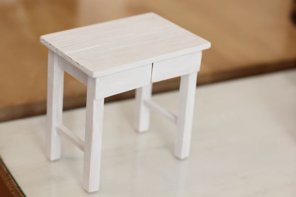

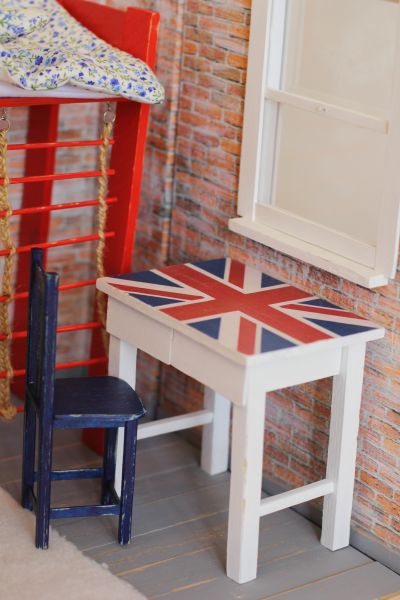

Новый стул и стол. Стул я потёрла свечкой и покрасила, затем пошкурила мелкой наждачкой. Краска художественно слезла без всяких усилий.
На столешнице сделан декупаж, а ножки я после покраски поскребла и порезала ножом, чтобы получился более потрёпанный вид. Кстати, я состаривала разные предметы мебели по-разному для того, чтобы казалось, будто они были сделаны и использовались в разных местах разными людьми. Такая мебель "с историей".

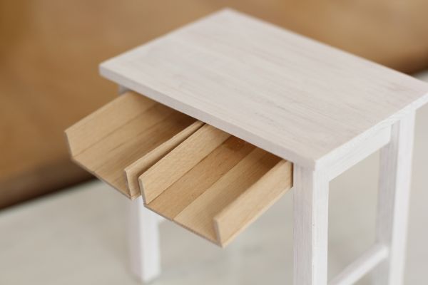

Подробнее о столе. Я впервые делала стол с ящиками, так что решила заснять это. Материалы, которые использовала: рейка с сечением 40х5 мм, 20х5 мм и 10х10 мм, деревянный шампур из ФиксПрайс, линейка, палочки для размешивания кофе. На самом деле, я использовала кусочки линеек, которые остались от других строительств, но тут на фото целая для красоты лежит
Склеила и покрасила стол, как обычно. Отдельно сделала полочку, чтобы приклеить под столешницу.
Заготовки для одного из ящиков. Впервые резала линейки канцелярским ножом, и мне ооочень понравилось! И чего я раньше думала, что это неудобно?
Прогресс. Впервые додумалась, что во время склеивания можно прикладывать к деталям линейку, и тогда все углы будут прямые. Как любит говорить Александр, "ты не мастер очевидных решений, Насть"

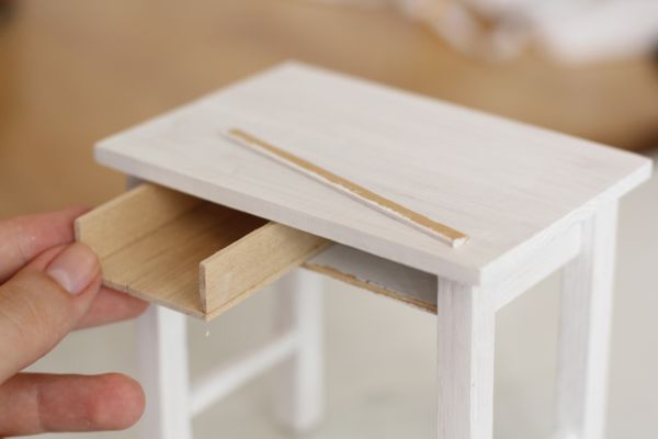

Кусок палочки для кофе должен был служить стопором для ящиков, чтобы они не вываливались при выдвигании. Но я в очередной раз что-то не так посчитала, и ящики не помещались
Пришлось её оторвать.
Однако, и без этой палочки ящики не выпадают, они достаточно плотно сидят на своих местах.
Приклеила передние стенки ящиков. Потребовалось несколько попыток, чтобы приклеить всё симметрично
Ящики тоже покрашены, и новенький стол готов!
Юи оценивает результат.

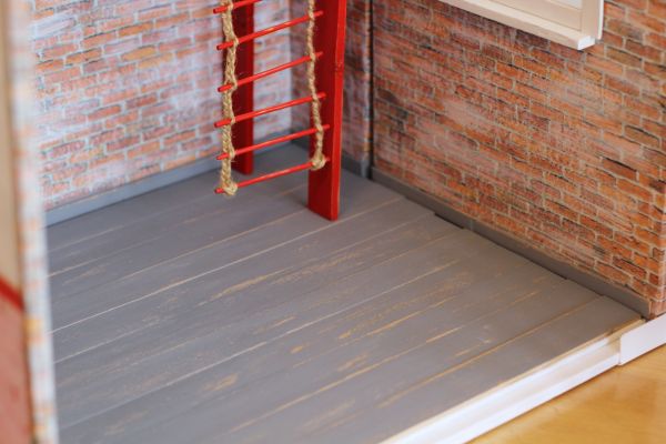

Ещё я наконец покрасила полы. Теперь комната выглядит более гранжево, как мне кажется, и это здорово
Я потёрла чистые полы свечкой, покрасила в два слоя акрилом и потёрла наждачкой. Особое внимание уделяла центру комнаты и тому месту, где будет стоять стол и стул. Типа девчонки ходят там больше, и краска сдирается активнее.

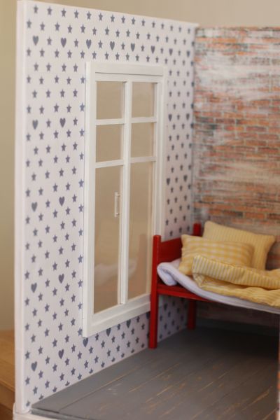

Это передняя стена. Я раньше собиралась сделать в ней открывающуюся дверь, но в итоге передумала. Хочется видеть кукол, когда они стоят на полке в закрытой диораме, так что я сделала большое окно. В фотоисториях с азонками оно не будет появляться, я думаю.
Окно снаружи.
Немного о том, как я его делала.
Для начала по краю оклеила порезанными линейками.
Покрасила эту окантовку, нарезала линеек для рам.
Приклеила в качестве стекла прозрачный пластик. Продаётся в магазинах для творчества листами А4 как "обложка пластиковая". Уж и не знаю, как из этого делать обложки. Для окон он тонковат, сильно прогибается и колеблется, я долго упиралась и не хотела его использовать
Но других материалов сейчас у меня нет, так что придётся сильно укреплять этот пластик рамами.
Собрала рамы с одной стороны. Тут каждую деталь красила перед тем как приклеивать, чтобы не заляпать стены.
Вырезала детали для ручки и поперечных перекладин из мешалки для кофе.
Собрала рамы и со второй стороны тоже.
Собрала ручку и покрасила её чёрным акрилом.
Дальше фотографий у меня почему-то нет. Я ещё потёрла ручку свечкой, покрасила белым акрилом и потёрла наждачкой, чтобы чёрный цвет выглядывал.
Это, кстати, лезвия, которые понадобились на вырезание рам. Обламывала их, как только начинали тупиться, чтобы срез был красивым и ровным.

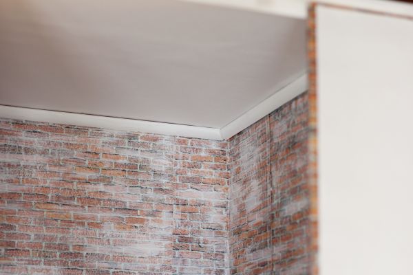

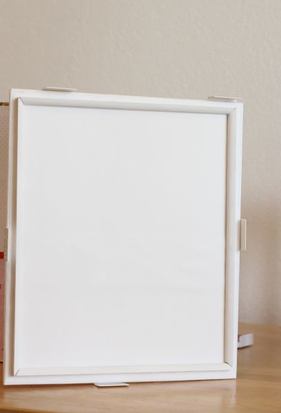

И последний штрих - потолок. Он скрепляет всю комнату вместе.
Плинтусы сделаны из оконного штапика.
Снятый потолок похож на подносик с рамкой.
Стены вставляются между плинтусом и пластиковым креплением. Плинтус держит стены, чтобы они не проваливались внутрь комнаты, а крепление из уголка - чтобы они не падали на "улицу".
Окно снаружи.
