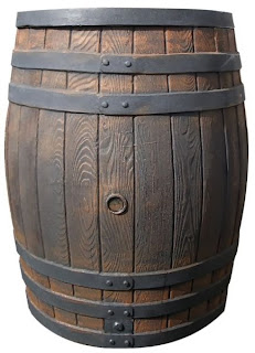

Главное, чего до сих пор не хватало в моём заведении - бочка с элем и кружки. Порывшись в интернете, по запросу "бочка пиво" нашлись вот такие варианты, которые более или менее были похожи на то, что мне нужно:
Решила попробовать сделать из картона. Гости темки давали хорошие советы по поводу бочки и кружек, но я для начала решила пойти по самому простому и незатратному пути, использовав материалы, которые нашлись под рукой.

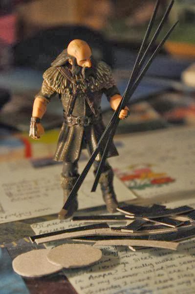

- остатки переплётного картона (толщиной 1 мм, который я для какой-то предыдущей задумки с одной стороны выкрасила чёрным акрилом), из него я вырезала донышки и планки для стенок;
- тонкий чёрный картон с текстурой кожи, из которого я нарезала узких полосочек для ободов. Балин неодобрительно на них глядит и утверждает, что тут по меньшей мере медь нужна :lol:

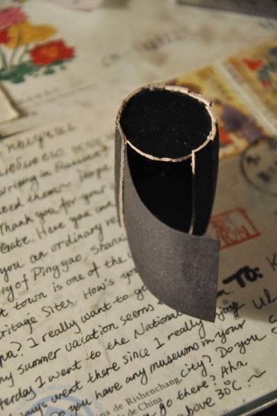

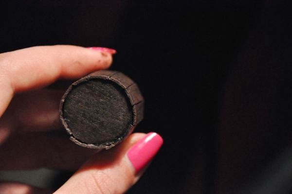

Приклеивала планки сначала с одному донышку...
...а потом, доклеив почти до конца, вставила второе донышко и приклеила. Не нравится мне, что остаются зазоры между планками. Планки длжны быть изогнутыми посередине, и выходит, что в этих местах остаются щели. Наверное, проблема была бы решена, если бы я с самого начала вырезала планки чуть пошире в середине...
Но бочар из меня никудышный, так что я просто вставила внутрь полосу картона, чтобы она выстилала стенки изнутри :P
Вот так. Осталось заклеить брешь оставшимися планками.

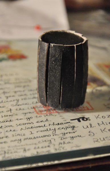

Я неправильно рассчитала, и планок не хватило, чтобы закрыть все щели. Ничего, спрячем брак снизу, где бочка будет опираться на стол :wink:
Как следует закрасила срезы картона чёрным акрилом. Тонировала полусухой кистью с коричневой краской.

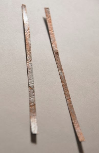

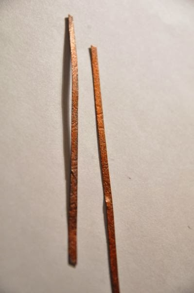

Для ободов я покрыла полосы картона медным контуром (он гуще, чем имеющаяся у меня краска такого цвета, потому я почти всегда использую его), серебряным и чёрным акрилом.
При покрытии металликами рельеф на таком картоне начинает красиво играть :D Ну совсем как будто его ковали молотом.
Чуть серебра...
Приглушила блеск меди и серебра чёрным акрилом.
И приклеила обода на бочку.

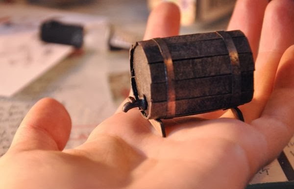

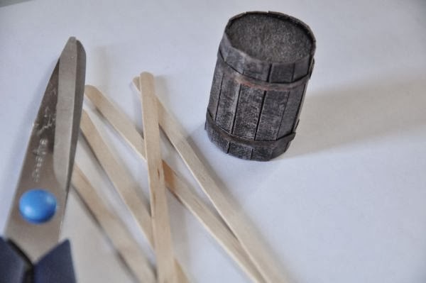

Бочке нужно основание, не будет же она кататься по столу :roll: Для этого я взяла палочки для кофе из Макдоналдса.
Ножницами отрезала нужной длины кусочки и срезала под углом. Использовала надфиль, чтобы зашлифовать излишне ровные срезы. И сделать углубдение в центре каждой детали, куда будет вставать бочка.
Приклеила "ножки" к бочке. Почти готово! Нужно ещё тонировать их под цвет стола, я сделала это позже, одновременно с лавочкой.

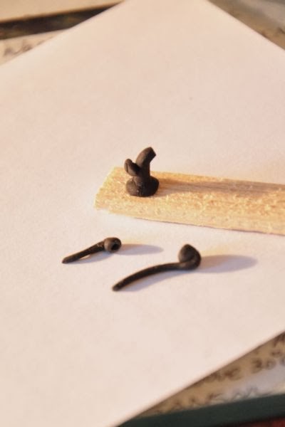

Краник, из которого пиво полагается наливать в кружки, слепила из чёрной полимерной глины. А заодно ещё и пару трубок, чтобы можно было пыхнуть за задушевной беседой 8)
После запекания я слегка приклеила краник к деревяшке, чтобы легче было красить. А то он такой мелкий, норовит из рук выскочить.
Покрасила кран так же, как и обода бочки: медным акрилом, серебристым и чёрным, используя лёгкие мазки полусухой кисти. Отклеила его от деревяшки и приклеила на своё место, внизу бочки. Тадаааам! Готово!

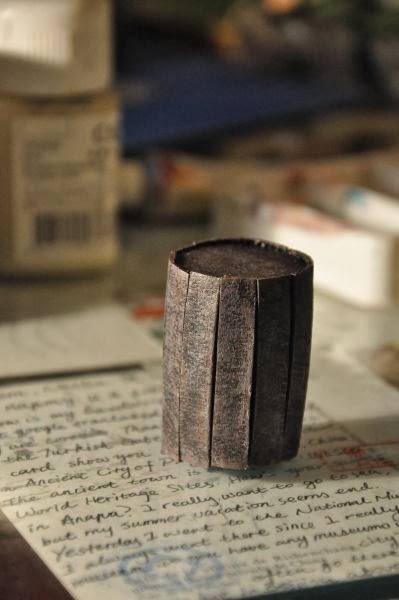

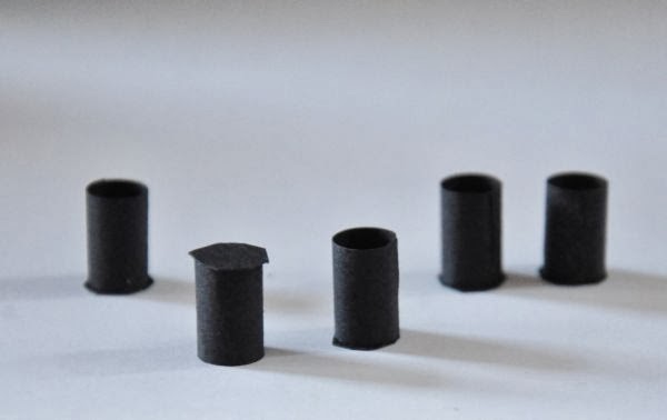

Из бочки пиво надо куда-то разливать, а значит нужны кружки. На запрос "пивная кружка дерево" гугл выдал много разного, но вот эти мне особенно приглянулись:
Как и в случае с бочкой, решила воспользоваться картоном: гладким матовым для корпуса кружки и тиснёным для ободков.

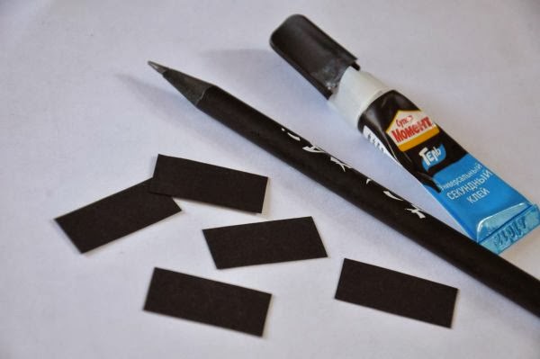

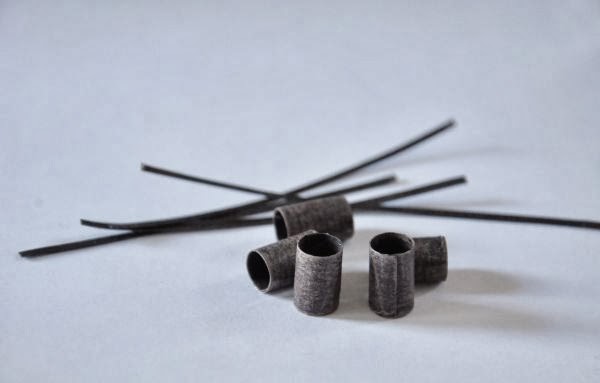

Прикинула, какие кусочки картона нужны для корпуса кружек, получилось 26 х 12 мм. Разметила и вырезала.
С помощью карандаша скрутила цилиндрики и склеила боковые стороны. Вырезала примерно подходящие кружочки для донышек. При таком размере сложно сразу вырезать идеально подходящее дно, так что я вырезала с запасом - около 1 см диаметром.
Приклеила к каждому цилиндру по кружочку секундным Моментом.
Подождала минут 15, чтобы клей как следует схватился. Ножницами аккуратно обрезала выступающие края кружочков и надфилем окончательно зашлифовала. Получилось просто идеально! :o

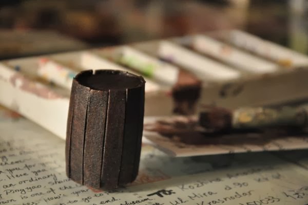

Как и бочку, покрыла заготовки коричневой краской, светло-коричневой и совсем светло-светло коричневой, полусухой кистью. А потом покрыла матовым лаком. Чтобы было удобнее красить, надела кружки на ручки :)
Когда снаружи кружка высохла, чуть прошлась краской изнутри, чтоб и там потрёпанный вид был.

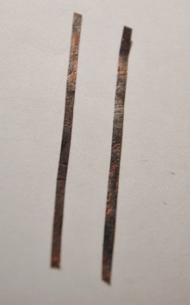

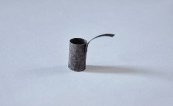

Основа кружки готова, теперь надо приделать ручки и ободки. Текстурированный картон я порезала на полоски шириной около 1 мм и покрасила так же, как обода и кран бочки.
Долго размышляла, как приклеить ручку к кружке, чтобы было надёжно, и наконец придумала воть что.
Приклеила верхнюю часть ручки...
...потом на неё внахлёст - верхний ободок...
...затем - нижнюю часть ручки... Уже можно было бы и так оставить, здорово выглядит :wink:
Но я приклеила и нижний ободок внахлёст на ручку. Готово!
