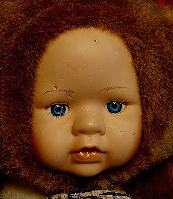

Отдали мне вот такую куклу:
Размер примерно как у 20-дюймовой Адоры. На полустёртой этикетке написано, что произведена в Гонконге. Младенец с фарфоровым личиком, судя по всему, приклеенным к полностью мягкой голове. Куклу уронил ребёнок, результат видно на второй фотографии: лицо треснуло. Кажется, оно не распадается только из-за того, что удерживает крепление на мягкой части.
Я понятия не имею, как соединены лицо и тушка (клей -- только предположение), не художник по образованию и никогда не имела дела с фарфором, так что реставрация своими силами отпадает. Но помочь кукле хочется. Подскажите, пожалуйста, чайнику: возможна ли реставрация в принципе? Куда с этим податься, если возможна? Сколько это может стоить, хотя бы порядок?..

отремонтировать реально, вот тут есть об этом, но не слишком подробно.
http://www.dollplanet.ru/uhod_i_pochink ... voj_kukly/
но у вас случай несколько иной - если лицо не разнимать и не отклеивать от основы, то части будут подвижны относительно друг друга, и заделать трещинки не удастся. Так что нужно попытаться отклеить аккуратно, по возможности не разнимая разбитых частей. Возможно, фарфоровая часть не приклеена к основе, а держится засчёт приклейки по краям. Тогда вариант следующий - распороть шов, и через дырку подобраться к внутренней поверхности лица.Ну, и если сами боитесь - ищите мастера, конечно..

Спасибо. Да, сама боюсь. В крайнем случае придётся самой, конечно, но страшно.
Дорогие читатели, а может, намекнёте, с чего или с кого :) начать поиск мастера (Москва)? Хотя бы в личку, если реклама не приветствуется.
