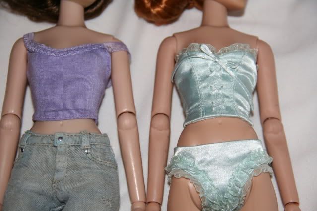

Безумству храбрых поем мы песню!
Мой очередной эксперимент. Вы еще от прошлого не отошли наверное, а я решила вас добить своей бесшабашностью!
Нет, правда, этот эксперимент вышел даже за пределы моих... пределов целостности куклотушки
Но тем не менее, я счастлив!
Под спойлером идея самого эксперимента

Это прекрасно, Тань. Гениально! Нет ничего невозможного, Тоннера можно сделать идеальным... Какой в них потенциал! Сколько лишнего пластика. (Но кроме тебя сроду бы никто до такого не додумался, однозначно).
А дырки в локте, которые зияют - щель на сгибе - она не стала больше, такая и была? Хм...

rusapura писал(а):Я не люблю эти руки-вилки, но твой эксперимент поражает
Люблю руки-вилки, не люблю руки-лопаточки!
balirina писал(а):И я уже даже не могу смолчать. Таня, ваши эксперименты потрясающие! Вы новатор, просто революционер! Такие люди, как вы, вдохновляют.
А кто это такая прелестная Антуанетта, не могу понять? Базовая?
Спасибо! Да, я кукольный вивисектор!!! Франкенштейн в юбке
Девочка, действительно, базовая 2009 года. Куколка, с которой началась моя коллекция
turtle_cherry писал(а):Это прекрасно, Тань. Гениально! Нет ничего невозможного, Тоннера можно сделать идеальным... Какой в них потенциал! Сколько лишнего пластика. (Но кроме тебя сроду бы никто до такого не додумался, однозначно).
Ну идеальным это наверно громко сказанно, но я очень хочу, чтобы мои куколки были еще более подвижными, чем они есть. Ведь они же живые для меня, так и должны иметь возможность двигаться так же. (Опустим те вещи, которые я с ними живыми делаю
Кто-то на форуме делал похожие опыты, не совсем такие, но тоже как-то очень смело точил кукол. Некто shattetc, если ник правильно написала
turtle_cherry писал(а):А дырки в локте, которые зияют - щель на сгибе - она не стала больше, такая и была? Хм...
Пошла покрутила те тушки, до которых еще не добралась моя злобная рука революционера-новатора.
Все зависит от глубины втыкания штыря. Вот так выглядит картинка, когда штыри воткнуты до предела. С одной рукой я слегка перестаралась, пока принцип не поняла, а со второй уже лучше - разницы не видно.
Хотя еще нужно дошлифовать, довести до ума переходы, чтобы из не было видно. Это я просто поторопилась похвастаться, скажем так. Да и плюс, голова вторые сутки болит невообразимо. Еще воплотить идею фикс в жизнь сил хватило, а доделать ее на потом отложила. Уже после НГ очевидно.

Таня, ты самый гениальный Франкенштейн из всех, кого я знаю!!
Антуанетта стала необыкновенно женственной и чувственной после... кхм... сеанса вивисекции
А остальные Антуанетты и им подобные зеленеют от зависти и кусают локти от досады, что не попали к такой прекрасной хозяйке!
Просто потрясающе, я сама сколько мечтала об этом - притянуть руки поближе к лицу. Но выходило не очень, только щель в локте увеличивалась
- ну, когда сильно сгибаешь, штырек начинает выходит из гнезда.. ты же сделала все наилучшим образом!

вы прочли мои мысли я давно-крутила в голове нечто подобное, но так как совсем не знаю строение и сборку тоннер не решилась к действию,
-после общения с шарнирной куклой тоннеры кажутся деревянными
а чем стачивали лишнее если не секрет??? значит в руках у них не полость а из локтя у антуаннеток руки вынимаются? ведь как то их вставили туда

Ой девочки, спасибки!!! А я боялась, что вы заругаете, как так можно пилить
Оу, всенепременно!
Но скорее всего уже после НГ
Да, конечно вынимаются, и кисти тоже вынимаются, и та часть, которая от локтя до запястья - резиновая, из очень твердой, но резины. Очень хорошо пилится гравером. На прошлой вроде страничке я хвасталась этим своим богатством.
Belle Epoque писал(а):И, да!! - еще! Еще экспериментов!![]()
Оу, всенепременно!
ly30na писал(а):вы прочли мои мысли я давно-рутила в голове нечто подобное, но так как совсем не знаю строение и сборку тоннер не решилась к действию, -после общения с шарнирной куклой тоннеры кажутся деревянными а чем стачивали лишнее если не секрет??? значит в руках у них не полость а из локтя у антуаннеток руки вынимаются? ведь как то их вставили туда ..заранее спасибо

про кисти я в курсе,-уже изьяла их из места посадки. а вот про другое не в курсе была
спасибо! -гравёр есть правда не разу им не пользовалась (не приходилось) пылится на антресолях
значит можно поковырять и там и тут
надо заняться барышней вплотную. а если не секрет сколько примерно снимать? или пользовались методом подгонки-как рука начнет сгибаться под нужным углом, как хотелось???

ly30na писал(а):а если не секрет сколько примерно снимать? или пользовались методом подгонки-как рука начнет сгибаться под нужным углом, как хотелось???
Да не секрет, конечно: метод подгонки пока. Пока все-таки лишь одну куколку спиливала, возможно потом как всем своим апгрейд проведу, наработаю какой-то шаблон посерьезнее

Tehhie -спасибо за советы воспользуюсь обязательно-сначала на барбейке потренируюсь или моксяшке..а потом доберусь и до тоннерки..
Tehhie
- Сообщения: 3479
- Зарегистрирован: 01 июл 2009, 12:47
- Откуда: Магнитогорск
Re: Tehhie: Моя драгоценная коллекция...Безумству храбрых-76
ly30na писал(а):Tehhie -спасибо за советы воспользуюсь обязательно-сначала на барбейке потренируюсь или моксяшке..а потом доберусь и до тоннерки..
Удачи!!!
