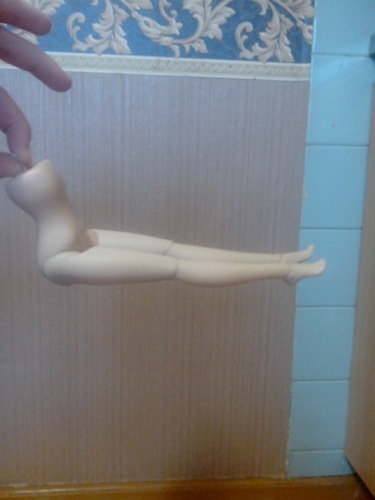

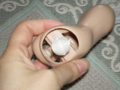

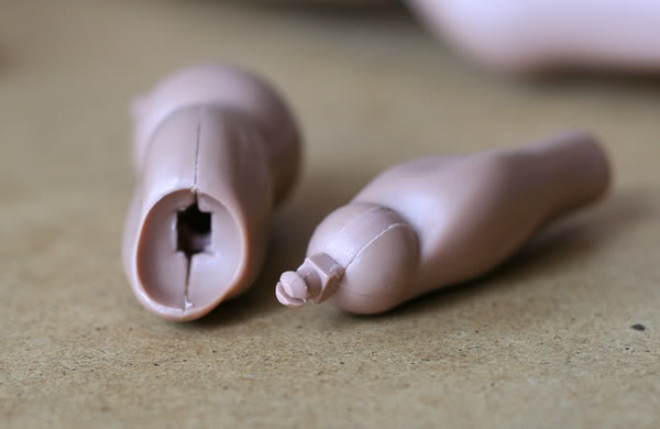

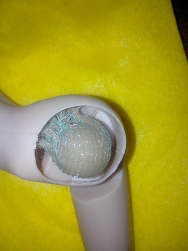

Красота-то какая, как увидела, сразу поняла, контакт такое не склеит, а старый клей крошится в в местах предыдущего излома.

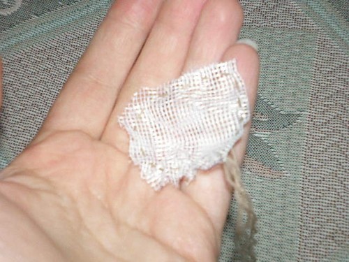

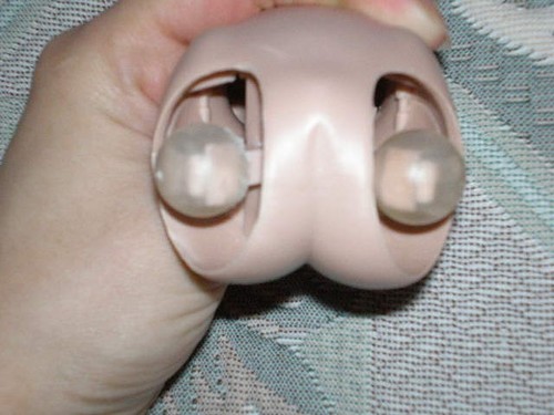

Ну, ноги пока отложим, решила одеть обратно силиконовые шарики, лопнутый оделся легко, а вот с целым я очень долго возилась, дело в том, что он быстро остывает и снова становится твердым. Возможно его надо одевать вдвоём, один греет феном, другой одевает. Вот мои мучения кончились тем, что я его надрезала по вершинам разреза под сложный куб.
В общем, одела и зашила (сетка и капроновые нитки)
KaiLa
Сообщения: 5238
Откуда: Московская область
Re: KaiLa:Проблемы и "лечение" Тоннеров.
Сообщение KaiLa » 24 дек 2015, 03:16

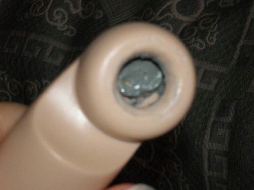

В последнее время полюбила я любовью сильной клей поксипол после заклеивания тонких и хрупких шей у Скиппер. Сначала я конечно попробовала кристалл-клей, но он сразу отломился по сколу при малейшем нажатии (2 часа подождала). Так что развела я его и зубочисткой нанесла по кругу снаружи колечка внутри ноги, когда схватился (5 минут), развела еще и вмяла внутрь кольца, затем ватной палочкой, смоченной в воде (к воде клей не пристает ) промяла в форме сферы "на глаз"
Немного напачкала, стирала пока стиралось ватным мокрым диском, а потом царапала палочкой для ногтей (и ногтями )
А вот и результат ( в моём случае ноги одевались очень тяжело, т.к. у меня нашита сетка, а она увеличивает диаметр силиконовой сферы)
Так, а теперь время для сказочки шляпника

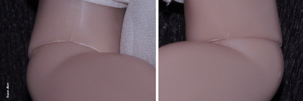

Итак, когда я вынула ноги и разглядела конструкцию из сложных кубов в бедрах заметила неприятную особенность сборки - передняя и задняя часть туловища неплотно собраны в-паз. Они пружинят и штыри с кубами немного "ходят" в пазе, что приводит к тому, что ноги у наших девочек могут отставать при движении от корпуса, чуточку нажмешь и нога снова ближе к бедру, так вот эта шаткость приводит к ударам по внутреннему упорному кольцу в ноге, а пластик хрупкий и постепенно начинает крошиться, а как только стенки колец начинают крошиться, процесс этот уже необратим и со временем нога уже легко поворачивается (упираться-то в ноге уже силиконовое колечко толком не упирается, а держится только за счет выреза, вот и болтается) и позы не держит.
Так вот, руки у конструктора наших куколок походу растут оттуда, откуда у наших кукол ноги. Извините, но с таким пластиком эта конструкция заведомо обречена на провал, лучше было бы не кольцо а ответная вогнутая сфера, но тут видимо другая сложность - много кукол рихтовать придется из-за не очень качественной формовки, а для потокового выпуска накладно, но я предложила этот вариант, как минимальное изменение конструкции.
Так что дерзайте. Девочка моя теперь и стоит и сидит ровно, надеюсь тот факт, что я залила кольца не приведет к еще какой-нибудь разболтанности бедренных шарниров.
Ваш сумасшедший шляпник, smallselena (С)

если страха нет, то можно попробовать аккуратно разобрать корпус
тонким ножом, аккуратно, т.к. сочленения корпуса папа-мама
но всё равно потом придётся клеить
как вариант после того как разберете на бедра в местах примыкания к основному корпусу нанести силикон тонким слоем, дать застыть и попробовать собрать конструкцию, сначала без клея, а то вдруг понадобиться подрезать силикон или еще наростить
я то свою разбирала для того, чтобы наоборот спилить часть пластика, чтобы кукла когда сидит не расставляла широко ноги, ну хоть сколько-нибудь чтобы ноги были вместе

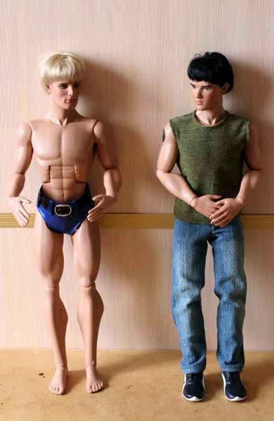

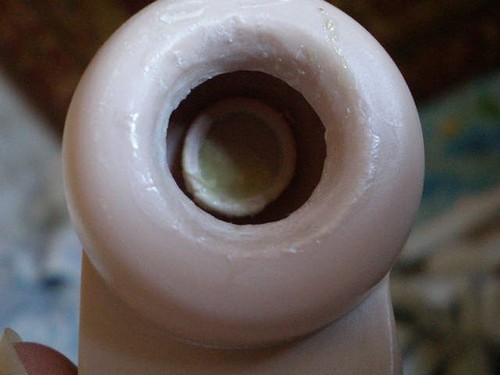

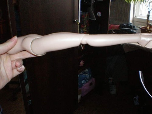

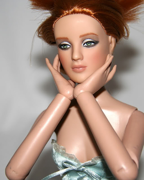

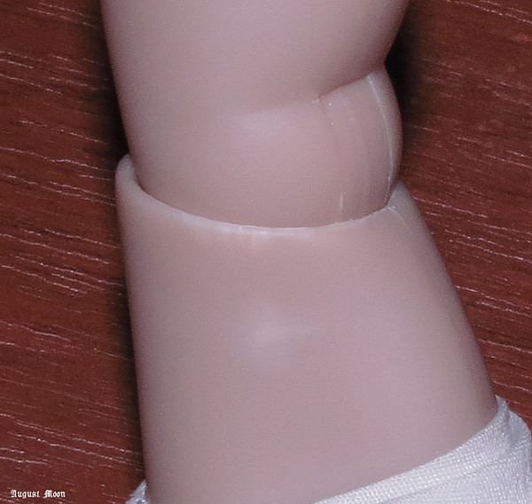

ОГРОМНЫЙ РИСКОВАНЫЙ ЭКСПЕРИМЕНТ!
Всем любителям расчлененки посвящается...
Всем кто ее (расчлененку) не любит, просьба дальше не смотреть. Я очень круто поиздевалась над появившимся у меня бесхозным и уже испорченным телом атлета. Об этом я мечтала со дня моего знакомства с этим древообразным телом. Но результат меня вдохновил Другие атлеты - берегитесь, мы идем к вам!

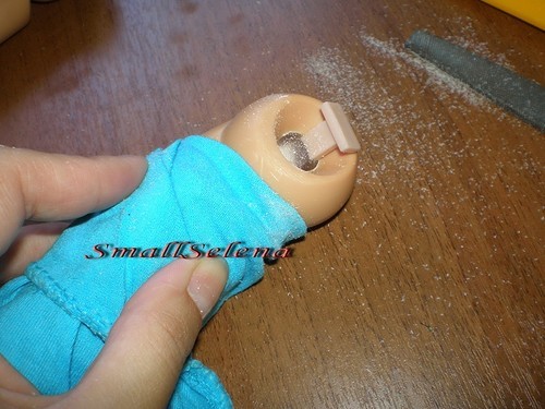

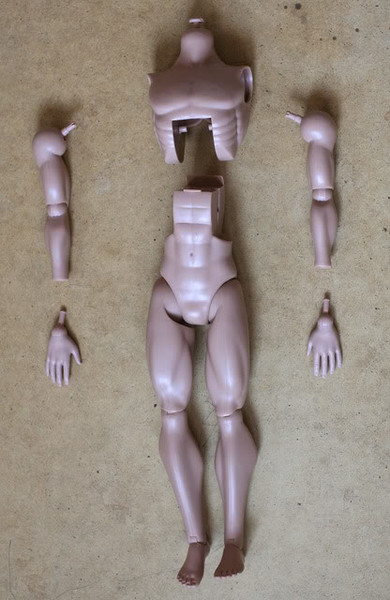

Разобранное тело. Как оказалось разобрала я его не до конца, можно было все-таки и локти вытащить, но они очень тяжелы для извлекания. Можно повредить руку, что я благополучно и сотворила с одной из рук своего подопытного кролика

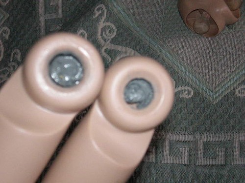

А теперь внимание! Та-дам! Причина неподвижности локтя атлетов! Я в шоке, честно говоря, я так и не поняла зачем придумали такую тупость, ведь у остальных тоннеромужчин этот шарнир круглый и потому нормально вертится в локте, зачем атлетам сделали его квадратным?!
Инженерная мысля не дремлет, а шаловливые мысли рукам покоя не дают. Я спилила этот квадрат. Взяла напильник и спилила. Получилось вот так.
Все без проблем собралось и вставилось обратно. Ну и сравниваем теперь подвижность мальчиков, слева то, что было, справа то, что стало - почувствуйте разницу!
Два варианта вытащить руки.
1.плотно обхватить руку по обеим сторонам от локтя, чтобы по шву не разошлось, и сгибать.
2.Нужно просто резко и сильно дернуть, держа предплечье и плечо на одном уровне, не сгибая ничего.
Внимание! Данные эксперименты весьма чреваты для тела атлетов. В результате моих экспериментов сломана одна рука напрочь. Благо была замена. Просьба не повторять данных экспериментов без твердой уверенности в результате и веры в победу...
Руки 19"-парней не могут быть модифицированы подобным образом без поломки локтевого шарнира, у них другое устройство (С) Tehhie
вынула руки из плеч, померила глубину до отверстия, в которое должна входить и закрепляться головка штырька шарнира, так вот длина штырька меньше, чем рассчитанная для него глубина до фиксирующего отверстия. Руки просто не могут держаться, потому что штырькам не за что зацепиться. То есть, у моего капитана Рэйнольдса руки держались только за счет прямоугольной формы основания штырьков, которые, к тому же, были шире предназначенных для них прямоугольных отверстий: пластик побелел от напряжения от соприкосновения с основаниями штырьков. Поэтому так сложно было разъединить руки в локтях.
что у всех атлетов руки со спиленными основаниями шарниров держатся за счет силы трения, а не за счет конструкции внутри верхней части руки, предназначенной для фиксации головки штырька, но тут уже кто на каком моменте спиливания остановился )) У моего второго атлета Брута штырьки оказались тоже короче расстояния до внутреннего крепления, но основания штырьков у него спилены меньше, и держатся крепче, хотя поворачиваются туже.(С) chumka
один атлет - Джейкоб. Ему, естественно, я спилила обе руки Но спилила не равномерно: одна-таки просто крутится в локтевом суставе как вертушка, стоит только один раз крутануть, и поэтому не очень-то держит жестовую позу. Вторая нормально вращается, с трением, где надо может остановиться. Но обе руки держатся не просто крепко, их вынуть даже сейчас можно лишь с не малым усилием. По моему кукелу можно с уверенностью сказать, что дело не в конфигурации штырьков, а действительно, скорее в их длине.(С) gusya
Девочки, фото почему-то не сохранила((. Может потом добавлю. Если кому срочно нужно, то всё это есть в соответствующих темках на форуме.
Последний раз редактировалось KaiLa 28 дек 2015, 02:40, всего редактировалось 2 раза.

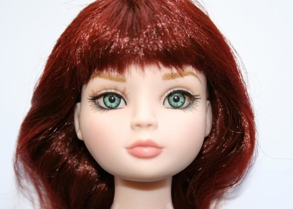

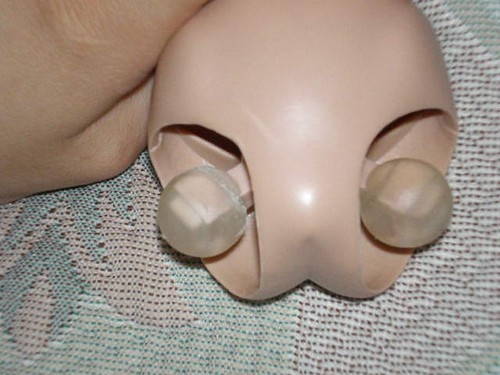

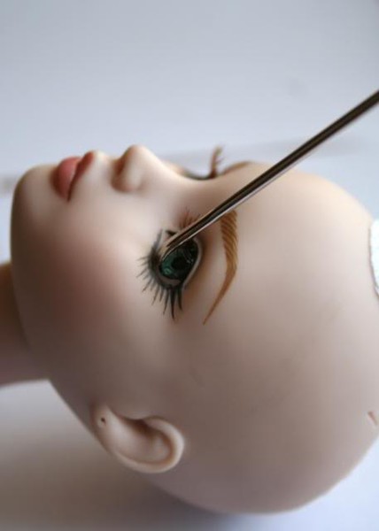

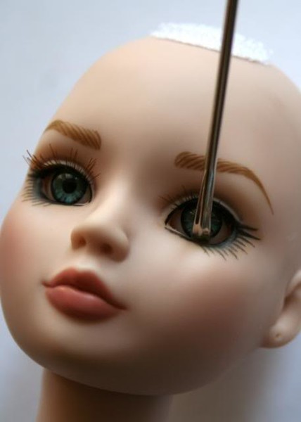

целью экспериментов стало Элловинское косоглазие
Задача: добиться выправления косоглазия без вскрытия головы и внутренних глазных поверхностей.

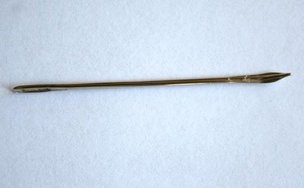

Итак, что нам нужно: фен и игла для шитья кожи, вот такая: эта игла называется "упаковочная"
Нагреваем область вокруг глаза, который нужно править. Предварительно нужно прятать волосы, ну и можно пожалуй прикрыть реснички, хотя я этого не делала, но у меня фен старенький и допотопный. Нагревать нужно около минуты, пробуя периодически насколько смягчилась эта область. Как только мягкость будет достаточная просовываете (именно просовываете, а не втыкаете) иглу под глаз внутрь через глазное отверстие, аккуратно чтобы не повредить сам глаз и начинаете орудовать иглой как рычагом помогая глазу встать в нужное положение. Если дело идет медленно, или косоглазие повышенное может понадобится прогреть место несколько раз, повторяя процедуру, пока глаз не встанет как нужно.

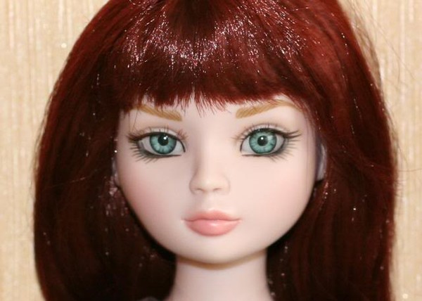

Что было до операции
Что стало после
Внимание! Данные действия могут привести к растрескиванию глаза изнутри.
(С) Tehhie
Более продуманный способ исправления косоглазия от LarisaKS
Берём куклу и фен. Греем кукле глаз феном в режиме 2. То есть средней горячести.
Реснички можно прикрыть, но я не прикрывала, они не расплавились. Немного размягчился клей, которыми они приклеены, но мне это было даже кстати, потому что мне пришлось их чуть-чуть сдвинуть по глазу.
Задача была такая: левый глаз чуть опустить, а правый чуть поднять.
Можно было просто поднять левый, но НАСТОЛЬКО сильно поднять мне просто не удалось.
Когда я увидела, что он чуть поднялся, и дальше не идёт, я стала опускать правый глаз.
Прогреваем глаз около минуты и пытаемся просунуть кончик иглы между глазом и нижним веком, просовываем на 1 мм, если игла дальше не идёт, прогреваем ещё. Голова должна быть настолько прогретой, чтобы голову можно было деформировать, сжимая рукой за виски. Когда будет достигнута такая степень мягкости, просовываем иглу на 4 мм и, чуть упираясь кончиком иглы в глаз, пытаемся его подвинуть.
Всё надо делать очень спокойно, без резких движений. Если чувствуете, что волнуетесь, лучше отложите процедуру на другой раз. Нужно очень хорошо чувствовать силу нажима и не передавить. При движении глаза слышится небольшой треск.
Для того, чтобы опустить правый глаз, я просовывала иглу между глазом и верхним веком НАД ресницами.
Когда моя первая игла сломалась, а вторая согнулась, я взяла очень тонкий нож для овощей с узким кончиком. Вот такой.
Иглу, которую советуют в том посте, я не советую, она слишком толстая, но в принципе всё можно сделать и ею тоже.
Последний раз редактировалось KaiLa 12 янв 2016, 02:04, всего редактировалось 4 раза.

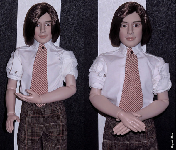

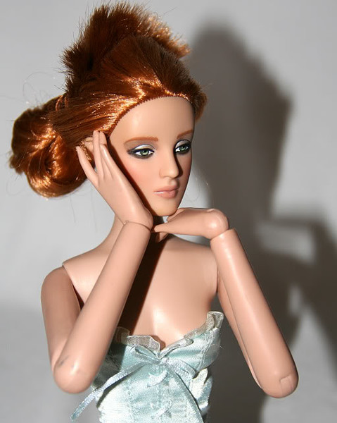

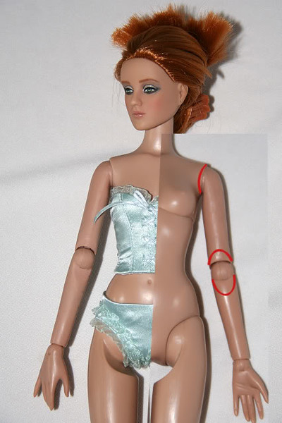

Идея заключалась в спиливании мешающих движению рук кусков пластика и резины с помощью гравера.
По картинкам вроде все понятно, что, где и как пилить.
Хотя меня берут сомнения, что кто-то одобрит подобные эксперименты и уж тем более повторит
На обшарпаность рук не смотрите, у меня просто не хватило терпения зашкурить все по человечески, хотелось вас постращать
Собственно, уже обпиленная тушка, готовая к фотосессии
Слева уже обпиленное тело, справа целая тушка до эксперимента
Красным обозначенно, где пилилось
(С) Tehhie

Мортимер, теперь он может так (Потеряла кто автор сего любопытнейшего способа((. Буду искать! Обязательно впишу!)
Операция прошла не без последствий: появились белесые полосы по шву и белое пятно с внутренней стороны руки. Зато руки теперь вращаются свободно.
Благодаря этому эксперименту - (А с руками я справилась... но не советую этот способ никому:( Применила силу (думала - просто тугие шарниры) и руки разошлись по шву... заполнила разошедшиеся швы "Апокси", долго сушила, подпихнув зубочистки, чтобы не сжимались швы...
Теперь руки вращаются свободно. Шарнир это позволяет. Поэтому у меня и возник вопрос - зачем было зажимать работоспособные шарниры и ограничивать подвижность...? Риторический вопрос)))
Повторюсь - не используйте мой метод "лечения"!!! Мне сильно повезло, что швы оказались слабые.(С) Helgi) решила попробовать. Очень плотно сжала руку над и под локтем и стала прокручивать по часовой стрелке, сначала пошла туго, потом легко провернулась до конца. Полностью провернула так руку несколько раз по и против часовой стрелки. Тоже самое сделала со второй.
