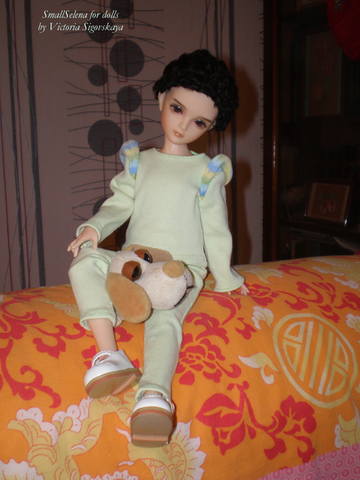

на днях сделала парик на мою мелкую бжд, основа - клеевая шапочка из салфеток, далее каракуль
