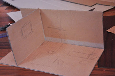

Достала из закромов картон, вырезала стены по размеру циновок (в этот момент я ещё думала сделать простую облицовку брёвнами). И пол - под размер стен:
Я хочу, чтобы в диораме была одна комната (справа) и участок двора (слева):
Поняла, что конструкция будет неустойчивой. Потому вырезала другую заднюю стенку, которая продолжается во двор:

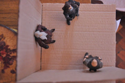

Картинки поразглядывали, вернёмся к нашим баранам картонкам. Однаружила в закромах другой картон, поплотнее. Вырезала детали побольше, набросала примерный план расположения мебели. Много раз его переделывала - рисовала, стирала, снова рисовала - чтобы потом можно было делать удачные фотографии. Для этого основная часть мебели должна быть вдоль стен, не перекрывая друг друга. Вот что получилось:
На этот раз разместились все:
Размеры диорамы: длина - 34,5 см, ширина - 19 см, высота - 15 см. И не спрашивайте, почему я выбрала именно такие параметры :roll: Просто как нарисовалось, так и получилось :lol: Вот чего мне не хватает, так это продуманного планирования. Основную часть работы делаю по наитию.

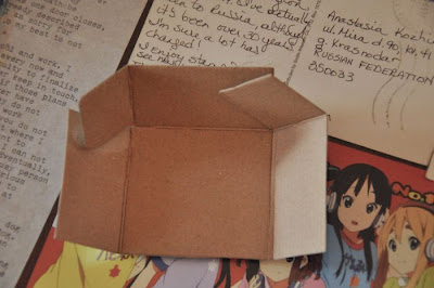

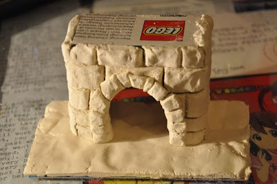

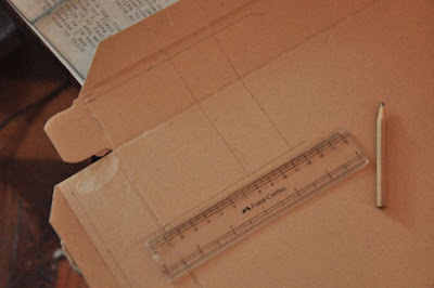

Разобралась, чего мне нужно, можно приступать. Откопала в закромах коробку из-под набора Лего. Мне понравилось, что картон тонкий, плотный и с одной стороны глянцевый. Глянец, как мне думается, не даст картону сильно размокнуть от массы для лепки. Начертила развёртку камина. По такому же принципу, как чертят заготовки для коробок. Только я схалтурила немного: у этой упаковки уже были загибы, я частично воспользовалась ими :oops:
Вырезала, сложила по сгибам. Вы видите халтуру во всей красе - один клапан вверх, другой - вниз... Мдя. Я тут прямо-таки вредными советами сыплю :mrgreen:
Наметила, где будет арка у камина:
Начертила развёртку каминной трубы:
Кстати, чтобы всё хорошо складывалось, сделала биговку. Это два параллельных желобка на расстоянии 1-2 мм друг от друга, которые я продавила обратной, тупой, стороной лезвия. Лезвие от канцелярского ножа в смысле. Для плотной бумаги достаточно было бы сделать один желобок, а вот картону требуется два для большей опрятности:
Вырезала арку. Склеила развёртки с помощью силиконового клея из пистолета. Думаю, ещё не раз при строительстве им воспользуюсь:
Ну ничё так, стоит вроде. Кстати, я сделала эти картонные заготовки в длину, высоту и ширину на 5 мм меньше, чем будущий камин, поскольку всё будет оклеено массой для лепки, и объёмы нарастятся:

Далее я приготовила всё, что нужно для лепки: тарелочку с водой, в которой будем смачивать пальцы, стеки (ещё я пользовалась пластиковой линейкой), тряпочка для рук и сама масса для лепки. Спасибо Darya Eberle, что подарила мне её на ДР! А то я бы долго тупила, из чего же можно слепить всё это. Запекаемая пластика дороговата для таких масштабов, фактуру камня придать ей довольно сложно... А ведь вот оно! Она относительно недорогая, и её мнооого подарили - целый килограмм! Это застывающая на воздухе масса, похожая на папье-маше или глину. Буду называть её глиной, чтоб проще было, хотя глины как таковой в ней, по-моему, и нет. Немного гипса разве что.

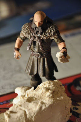

Отрываем от... О, Двалин помогать пришёл :lol: Ти ж мой хороший! Говорит, вы, люди - каменщики никудышные, дай-ка я покажу, как надо. Но он не в курсе, что у нас тут не камень вовсе. Так что, господин Двалин, давай-те в сторонку... Итак, берём небольшой кусок от целого бруска, а оставшуюся часть прячем в целлофановый пакет, чтобы не засохла раньше времени.
Далее я активно экспериментировала, фотографировать было некогда, руки грязнющие... Так что вот результат: немного просохший свежеслепленный камин. Как раз по размеру того чертежа, что был на стене. Но я хочу ещё сделать каменное основание для него, видите, кусок картона вырезала под него? Типа противопожарная безопасность - полы будут деревянные, чтоб уголёк на них не упал.
Вот на примере этого основания я и покажу, как лепила всё остальное. Принцип один и тот же.
Взяла кусок глины, размяла в руках до плоского состояния. Пробовала раскатать её на столе, но она безбожно приливает к стеклу, так что ну её нафиг. Размяла в руках, сверяясь с картонкой, которую буду облеплять.
Не хватает. Оторвала от упаковки ещё кусок, долепила. Пласт глины сильно трескается, но это не беда - соединяем трещинки, смачиваем чуть-чуть водой и разравниваем.
Отрезала примерно лишнее, разравниваю пласт как следует:
Перевернула, отрезала лишнее по контуру картонки. Быстренько, чтобы пласт не успел прилипнуть!
Поставила камин туда, где он будет располагаться и немного вдавила его:
Остались углубления, по которым можно будет ориентироваться при лепке. Ещё стеком наметила, где будет располагаться "порожек" камина:

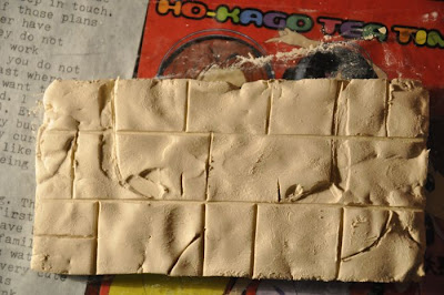

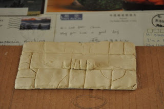

Начала делать имитацию каменных блоков. Линейкой продавила основные углубления. Теперь всё зависит от вашей фантазии, от того, какой формы камни нужны:
Стеком - перемычки между ними. Ещё добавила пару трещин в углах плит
Можно было оставить и так. Но я хочу сделать старые грубо отёсанные плиты. И потому их грани надо было сгладить. Ставила стек или линейку в желобок и покачивала из стороны в сторону, закругляя грани:
И дополнительно разгладила пальцем:
Теперь плиты выглядят более стёртыми. Ещё закруглила края всей основы, замазывая картонные срезы. Можно оставить так, а можно ещё упороться! Я решила скруглить ещё и углы, но для этого нужно дать глине подсохнуть полчасика. Внимание! Подсохнуть, а не высохнуть. То есть она должна просто перестать пачкать руки, но ещё не должна покрыться белой сухой корочкой. Так что перерыв минут 30-40. Можно поужинать, покормить хомяка...
И немного прибрать на столе :lol: Он весь у меня покрыт стелом, это очень удобно при работе с краской или пластикой. Все загрязнения можно легко счистить лезвием:

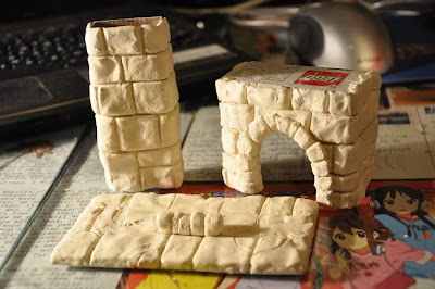

Итак, глина стала менее капризной, можно продолжить. Я взяла стек с самым узким концом и закруглила углы плит. Трещины я таким образом не закругляла, чтобы показать, что они появились недавно:
Дело близится к концу. Осталось сделать "порожек" под аркой камина, чтобы угольки не высыпались. Я сделала бордюр нужного размера и порезала его, как колбасу. Стараясь сохранить прямоугольные очертания камушков, я закруглила их грани и прикрепила на место:
Примерила камин. Неплохо, но чего-то не хватает...
Придала камешкам состаренный вид: немного поцарапала их, на одном лезвием сделала трещинку.
Обнаружила, что камин и труба, высыхая, пошли крупными трещинами. Смотрится, конечно, интересно, но я побоялась, что в сравнении с этими настоящими трещинами мои искусственные будут смотреться ненатурально. Потому "заштукатурила" трещины глиной, смоченной в воде.

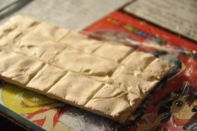

Пока всё, можно оставить сушиться до утра:
Кстати, зная, что глина деформируется при высыхании, особенно если это плоское изделие, я прижала основание камина всякой всячиной, что была на столе. Правда, он не очень-то высох из-за этого. У кого есть идеи, что с этим делать? Утром сняла фотик/телефон/кусачки и прочее с основы, и тут же она начала активно высыхать, углы стали загибаться вверх :?

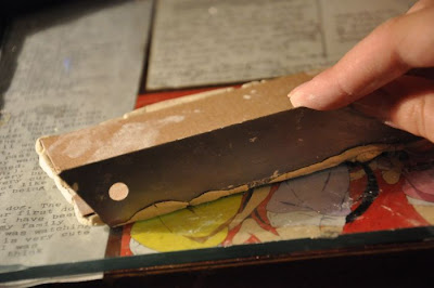

Высыхая, основание загибалось всё сильнее и сильнее... И я решила попробовать зафиксировать его горячим клеем на полу. Пусть тогда попробует изогнуться! Сказано - сделано. Вроде деформироваться перестало...

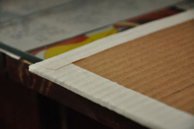

Срезы картона оклеила пластырем, чтобы не было видно гофры. Можно было бы и бумагой, наверное, но пластырь первым попал под руку :P

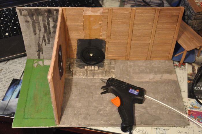

После долгих размышлений и сомнений я всё-таки решила сделать полы каменными, а стены - деревянными.
Лепить каждый камушек в отдельности из самоотвердевайки было лень, да и получились бы они слишком кривыми - никакая мебель бы ровно не стояла :? Так что решено было вырезать булыжники из плотного картона. Наверное, у него есть особое название - я покупаю такой в магазинах для художников, с ним очень приятно работать. Самый большой плюс в нашем случае - то, что этот картон можно шлифовать наждачкой. Итак, я вырезала кирпичики, обтачивала края и углы и приклеивала их на ПВА ряд за рядом.
Остался нижний, последний ряд. Камушки ещё не приклеены в нём. Видите разницу между только вырезанными и теми, что уже обточены?
Всё, готово! Чтобы придать фактуру грубо обработанного камня, я потыкала полы ручкой разных кисточек.
Вот, видны ямки разных размеров:
Здесь у меня один большой булыжник, поскольку в этом месте будет приклеена барная стойка, и всё равно видно его не будет, а вырезать зря камушки опять же лень. Кстати, основной проблемой для меня оказалась моя аккуратность. Мне нужны были разномастные булыжники, но вместо них то и дело норовила получиться ровненькая тротуарная плитка :roll:

Далее занялась стеной с окном. Мне ооочень повезло - я обнаружила у родителей в электрочайнике износившееся ситечко для накипи. Сеточка в нём уже давно порвалась и куда-то делась (надеюсь, никто не выпил её в месте с чаем :shock: ), так что я экспроприировала ненужную уже запчасть. Она ведь идеально подходит на роль оконной рамы!
Приклеила раму на своё место. Также посадила на Момент "доски" из бамбуковой салфетки. Пространства между ними буду заполнять поперечными досочками, а пока что сунула стену под пресс из толстых словарей :lol:
На второй стене приклеила такие же доски, и её тоже под пресс, чтобы ничего не коробилось потом.
Пока стены сохнут, я взялась за барную стойку. Вырезала из картона простую развёртку, которую придумала по ходу:
Сложила и примерила на своё место. Отлично вписывается.
Крышку стойки вырезала отдельно:
Оклеила её "досками" так же, как и каминную полку:
Тумбу оклеила по низу такими же досками, а остальную часть - другими:
Прикрыла неровные концы поперечной планкой:
И склеила тумбу с крышкой. Готово! Всё это заняло у меня меньше часа - суперскоростная мебель даже для меня :shock: Надо будет наклепать чего-нибудь в этом духе для девиц 1:6.

И снова принялась за окно. С наружной стороны виден срез картона, я не оклеила его вовремя пластырем, как остальные срезы :? Ничего, замазала его самоотвердевающей массой. Неплохо, создаётся эффект толщины стен.
На раме видны какие-то заводские надписи и выемки. Затёрла всё это текстурной пастой, смешанной с чёрной краской под родной цвет рамы. Немного пошкурила наджачкой. Если бы мне нужна была каменная рама, можно было бы на этом остановиться.
Но мне нужно старое засаленное дерево, так что я покрыла раму коричневой краской. Лёгкими штрихами полусухой кистью нанесла светло-коричневую краску - это потёртости вроде как. Покрыла матовым лаком, но он всё равно бликовал почему-то :|
Достала из закромов почти закончившийся баллончик клира. Для кукол его использовать уже страшновато - впридачу к клиру выходит ещё и много воздуха, то и дело образуются пена и пузырьки. Но дня нашей потёртой рамы это не проблема, так что я пшикнула её разок, и она перестала блестеть.

Склеила стены и пол при помощи силиконового клея. Пожалуй, нужно будет ещё закрепить углы задней стенки ещё чем-нибудь :roll: Поищу по магазинам какие-нибудь пластиковые уголки...
По стенам снаружи захотелось пустить подтёки, будто с крыши год за годом текла вода. Но что-то они слишком тёмные получились...
Там, где будет камин, я закрепила светящийся элемент из вот такого фонаря, купленного в Фикс Прайсе http://www.fix-price.ru/buyers/catalog/ ... 16&sub=163 Подруга посоветовала, сама бы я не додумалась :D
Деталь с лампочкой соединена с батареей при помощи проводка. Я пропустила его под стеной и вывела снаружи, закрепив батарею капелькой горячего клея. Таким образом, стоит поставить диораму к окошку, и батарея будет заряжаться :D
