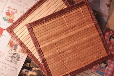

Я прикупила две циновки для горячего, чтобы разобрать их на отдельные досочки. Думала сделать из них бревенчатые стены. Однако, уже в процессе мне захотелось каменных стен, так что досочки пойдут на мебель :roll:

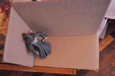

Картинки поразглядывали, вернёмся к нашим баранам картонкам. Однаружила в закромах другой картон, поплотнее. Вырезала детали побольше, набросала примерный план расположения мебели. Много раз его переделывала - рисовала, стирала, снова рисовала - чтобы потом можно было делать удачные фотографии. Для этого основная часть мебели должна быть вдоль стен, не перекрывая друг друга. Вот что получилось:

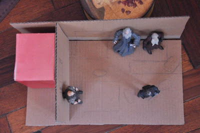

На этот раз разместились все:
Размеры диорамы: длина - 34,5 см, ширина - 19 см, высота - 15 см. И не спрашивайте, почему я выбрала именно такие параметры :roll: Просто как нарисовалось, так и получилось :lol: Вот чего мне не хватает, так это продуманного планирования. Основную часть работы делаю по наитию.

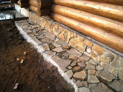

Хотелось сымитировать каменную кладку для очага, так что запрос был "облицовочный камень". Хотя, пожалуй, саму "каменную кладку" тоже стоило забить, это я уже сейчас сообразила :| Вот что более или менее нашлось подходящего:
О, такой тротуарчик вдоль стены можно будет сделать во дворе:
Эти камни мне понравились больше всего:

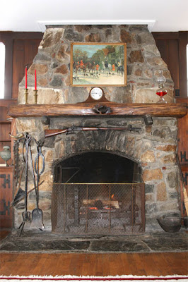

Далее загуглила "камин камень":
Это уже больше похоже на желаемое:
Во, такую штуку хочу!

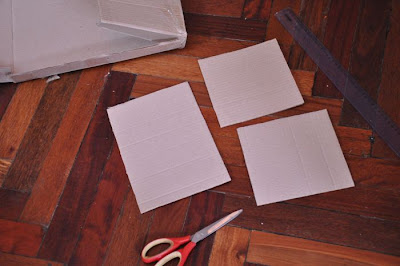

Разобралась, чего мне нужно, можно приступать. Откопала в закромах коробку из-под набора Лего. Мне понравилось, что картон тонкий, плотный и с одной стороны глянцевый. Глянец, как мне думается, не даст картону сильно размокнуть от массы для лепки. Начертила развёртку камина. По такому же принципу, как чертят заготовки для коробок. ТОлько я схалтурила немного: у этой упаковки уже были загибы, я частично воспользовалась ими :oops:
Вырезала, сложила по сгибам. Вы видите халтуру во всей красе - один клапан вверх, другой - вниз... Мдя. Я тут прямо-таки вредными советами сыплю :mrgreen:

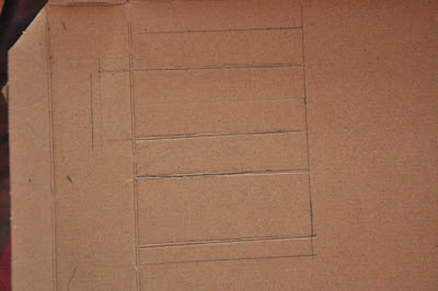

Начертила развёртку каминной трубы:
Кстати, чтобы всё хорошо складывалось, сделала биговку. Это два параллельных желобка на расстоянии 1-2 мм друг от друга, которые я продавила обратной, тупой, стороной лезвия. Лезвие от канцелярского ножа в смысле. Для плотной бумаги достаточно было бы сделать один желобок, а вот картону требуется два для большей опрятности:

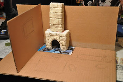

Вырезала арку. Склеила развёртки с помощью силиконового клея из пистолета. Думаю, ещё не раз при строительстве им воспользуюсь:
Ну ничё так, стоит вроде. Кстати, я сделала эти картонные заготовки в длину, высоту и ширину на 5 мм меньше, чем будущий камин, поскольку всё будет оклеено массой для лепки, и объёмы нарастятся:

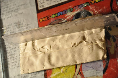

Вот на примере этого основания я и покажу, как лепила всё остальное. Принцип один и тот же.

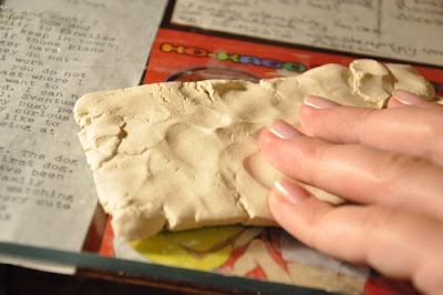

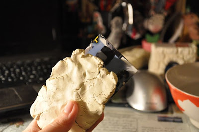

Взяла кусок глины, размяла в руках до плоского состояния. Пробовала раскатать её на столе, но она безбожно приливает к стеклу, так что ну её нафиг. Размяла в руках, сверяясь с картонкой, которую буду облеплять.
Не хватает. Оторвала от упаковки ещё кусок, долепила. Пласт глины сильно трескается, но это не беда - соединяем трещинки, смачиваем чуть-чуть водой и разравниваем.
Отрезала примерно лишнее, разравниваю пласт как следует:
Перевернула, отрезала лишнее по контуру картонки. Быстренько, чтобы пласт не успел прилипнуть!

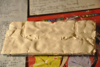

Поставила камин туда, где он будет располагаться и немного вдавила его:
Остались углубления, по которым можно будет ориентироваться при лепке. Ещё стеком наметила, где будет располагаться "порожек" камина:

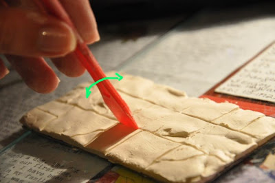

Начала делать имитацию каменных блоков. Линейкой продавила основные углубления. Теперь всё зависит от вашей фантазии, от того, какой формы камни нужны:
Стеком - перемычки между ними. Ещё добавила пару трещин в углах плит
Можно было оставить и так. Но я хочу сделать старые грубо отёсанные плиты. И потому их грани надо было сгладить. Ставила стек или линейку в желобок и покачивала из стороны в сторону, закругляя грани:
И дополнительно разгладила пальцем:
Теперь плиты выглядят более стёртыми. Ещё закруглила края всей основы, замазывая картонные срезы. Можно оставить так, а можно ещё упороться! Я решила скруглить ещё и углы, но для этого нужно дать глине подсохнуть полчасика. Внимание! Подсохнуть, а не высохнуть. То есть она должна просто перестать пачкать руки, но ещё не должна покрыться белой сухой корочкой. Так что перерыв минут 30-40. Можно поужинать, покормить хомяка...
И немного прибрать на столе :lol: Он весь у меня покрыт стелом, это очень удобно при работе с краской или пластикой. Все загрязнения можно легко счистить лезвием:

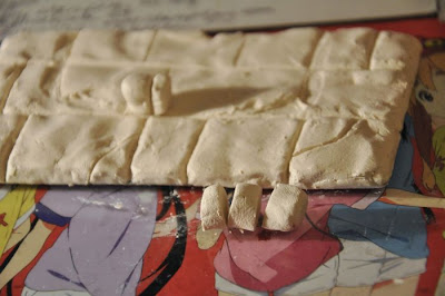

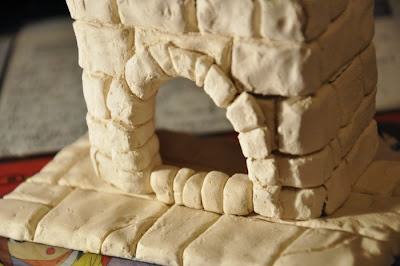

Итак, глина стала менее капризной, можно продолжить. Я взяла стек с самым узким концом и закруглила углы плит. Трещины я таким образом не закругляла, чтобы показать, что они появились недавно:
Дело близится к концу. Осталось сделать "порожек" под аркой камина, чтобы угольки не высыпались. Я сделала бордюр нужного размера и порезала его, как колбасу. Стараясь сохранить прямоугольные очертания камушков, я закруглила их грани и прикрепила на место:
Примерила камин. Неплохо, но чего-то не хватает...

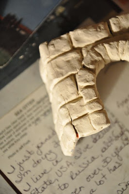

Придала камешкам состаренный вид: немного поцарапала их, на одном лезвием сделала трещинку.
Обнаружила, что камин и труба, высыхая, пошли крупными трещинами. Смотрится, конечно, интересно, но я побоялась, что в сравнении с этими настоящими трещинами мои искусственные будут смотреться ненатурально. Потому "заштукатурила" трещины глиной, смоченной в воде.
Пока всё, можно оставить сушиться до утра:

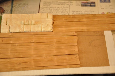

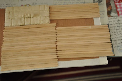

Примерила, хватит ли мне всех моих палочек для полов и каминной полки. Не хватает, надо исчо натащить :twisted:
Срезы кртона оклеила пластырем, чтобы не было видно гофры. Можно было бы и бумагой, наверное, но пластырь первым попал под руку :P

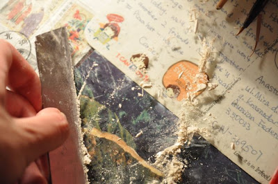

Попробовала резать палочки ножницами. Получается! Думаю, для ножниц это губительно, но моим убитым это уже не страшно.
Отрезала кусочки палочек нужной длины, обточила угловатые концы наждачкой:
И выложила каминную полку. Приклеивала "доски" на клей-пистолет. Им же слегка совсем зафиксировала дымоход, чтобы удобно было примеряться. Но раскрашивать их буду по отдельности, такая сложная конструкция не выдержит того, что я ей уготовила :twisted:
Красить буду всё это попозже, когда определюсь со стенами. Но пока я что-то не вижу в своём воображении, какие стены хочу получить. Раньше хотелось сделать их с каменной кладкой, теперь уже хочу оштукатуренные, с балками тёмного дерева, на манер немецких домиков :roll:

Распотрошила бамбуковые подставки под горячее и разложила реечки там, где будет пол. Пожалуй, эти "доски" мне нравятся больше, чем предыдущие!

И, напоследок, о печальном. Основа для камина высохла, растрескалась и отвалилась от своего картона :? Я отодрала ненужный уже картон от пола в диораме, и вот что мы имеем. Мозаику из булыжников :P Придётся их по отдельности уже клеить к полу. Думаю, дело в том, что картон для самого камина и дымохода я смазывала ПВА, и на него накладывала сырые пласты глины. А для основы так делать не стала - форма-то простая, не думала, что всё поотваливается.
