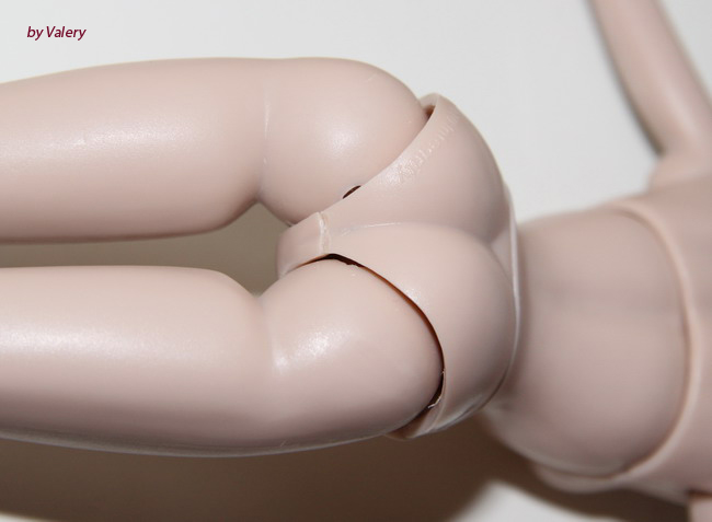

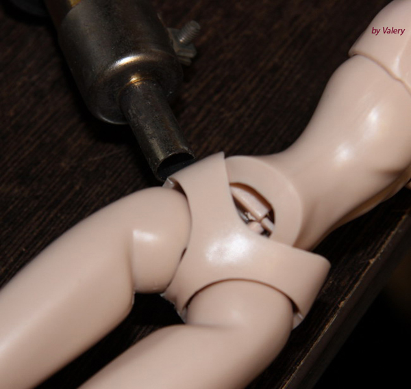

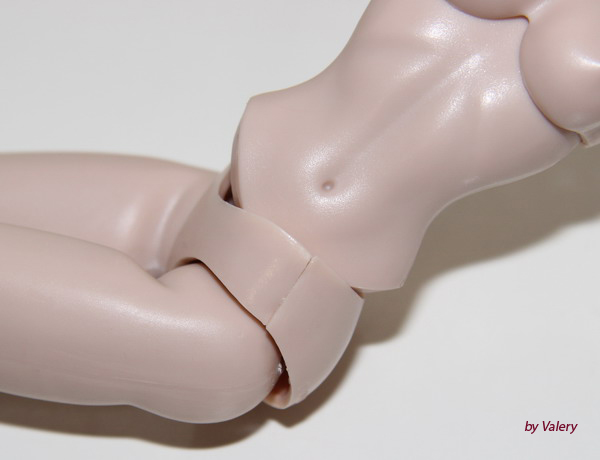

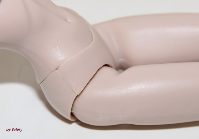

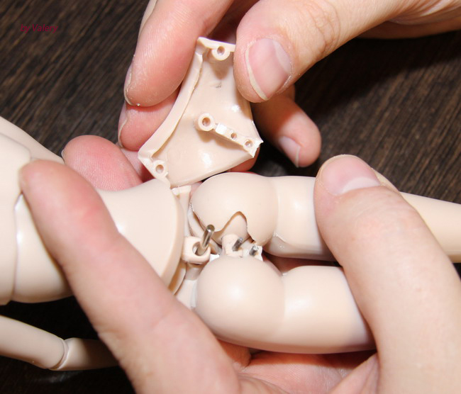

Re: Valery: my little dolls world... Опыт #4

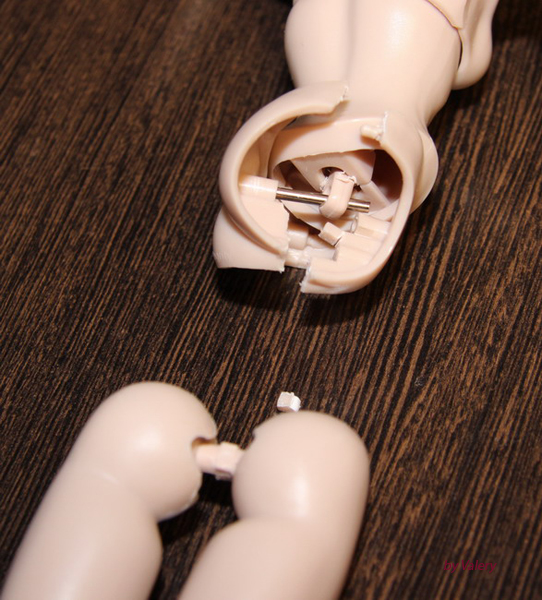

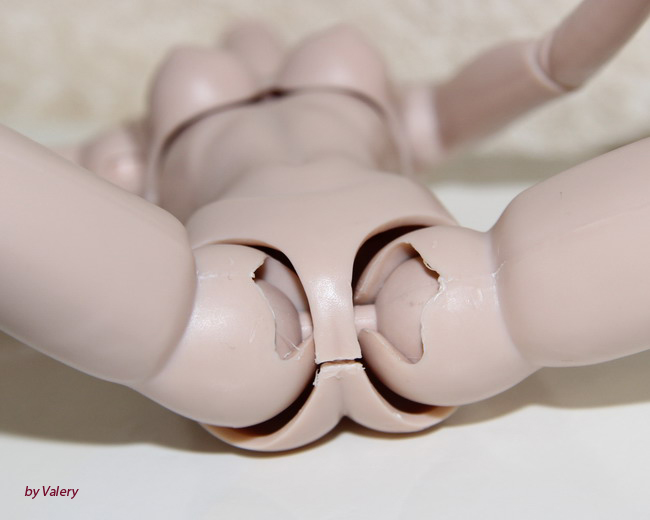

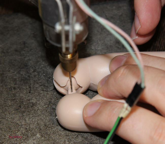

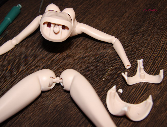

На форуме приобрела тело ФР2, не разборное, за символическую для него плату. Хотела отдать маме на манекен в случае неудачи с починкой. Но тело починилось.
У тела был сломан таз, вероятно из-за чрезмерно тугих шарниров. Хотели повернуть ногу и сломали. Так же есть следы клея на шве, вероятно пытались безуспешно заклеить.
Фото 1: расхождение шва, внутри треснули штырьки отвечающие за подвижность. Тело, когда держишь за ноги, заваливалось назад. Ноги вращались только вместе параллельно друг другу, на шпагат не вставало
Фото 2,3: распаивание швов, видны сломанные штырьки
Фото 4: разобранное тело
Фото 5: процесс высверливания новых дырочек под металлические штырьки
Фото 6: сборка тела
Фото 7,8,9: Функциональность тела восстановлена. Пришлось подклеить швы по бокам т.к. там они были склеены заводским горячим методом. Иначе остались бы не эстетичные щели. Ничего нигде не расходится, двигается как положено

Джерика волшебная! Глаза так и светятся, и волосы хорошо уложила
А починка тела выше всех похвал!!!

Valery, починка и впрямь отличная! Словно и не было сломано! Всё аккуратненько и чётко!!!

браво! вот это чудо инженерной мысли!)) супер-починка!)

Ничего себе ремонт! Отлично

Починка удалась, как здорово!!

ну ты инженер!!!)) я только пересадки делаю, остальные манипуляции с телами для меня - недосягаемая сфера))

Да я супругу всё подсовываю)) у него спортивный интерес, что-нибудь разобрать, потом собрать))
